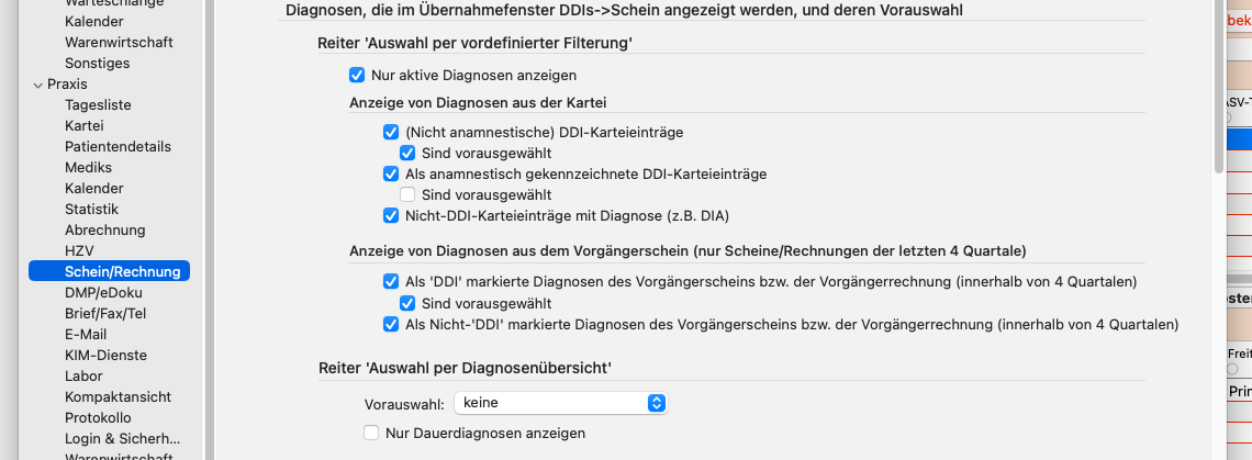

Für die Dauerdiagnosen wären Screenshots hilfreich (oder sie zeigen das Problem per Teamviewer mal einem Kollegen). Einerseits was genau vorgschlagen wird. In diesem Fenster ist ein beliebter Fehler, dass der genutzte Reiter 'Auswahl per' umgestellt wird und beim nächsten öffnen dann weitergenutzt wird.
Die Vorauswahlmöglichkeiten für beide Reiter unterscheiden sich und lassen sich in den Einstellungen konfigurieren:
Abgesetzte Dauerdiagnosen sollten aber in keiner der beiden Ansichten vorangekreuzt sein oder auftauchen. Hier wäre es wirklich sinnvoll, Screenshots eines konkreten Beispiels zu haben.

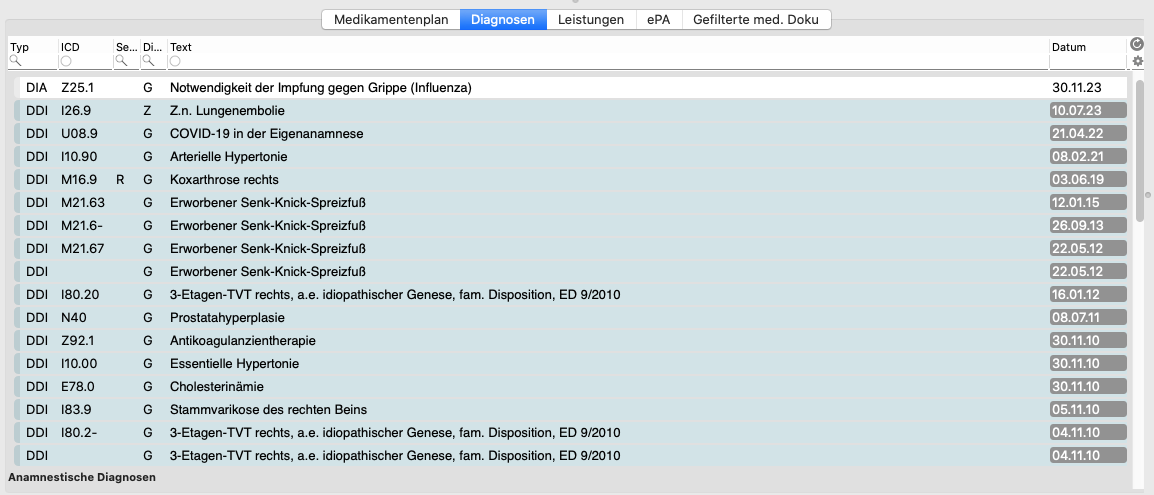

Wir haben in unserer Diagnoseübersicht offenbar Inkonsistenzen. Mit einem der letzten Updates scheint etwas am Diagnosemodul gemacht worden zu sein. Ich habe einen Screenshot beigefügt, wo man viele gleichwertige DDIs sieht, die wir zuvor eigentlich bereits gelöscht oder inaktiv gesetzt haben.
Jedenfalls tauchen plötzlich scheinbar bearbeitete Diagnosen wieder auf. Es betifft nicht nur einen Patienten. Kann ein:e Supportmitarbeiter:in das ggf. bereinigen oder die Ursache feststellen?
Eine automatische Bereinigung sehe ich als schwierig. Woher sollen wir automatisiert wissen, welcher der beiden Spreizfuß-Codes (M21.63, M21.67) gewünscht ist?
Wir können gerne mal per TV schauen, ob eine der Spreizfuß-Diagnosen in der Vergangeneheit schonmal auf inaktiv gesetzt wurde.

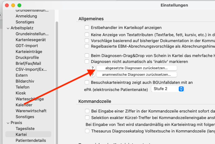

Ist ausgeschlossen, dass in der Vergangenheit die Diagnosen von tomedo automatisch auf 'inaktiv' gesetzt wurden und dies durch die folgenden Option rückgängig gemacht wurde?
