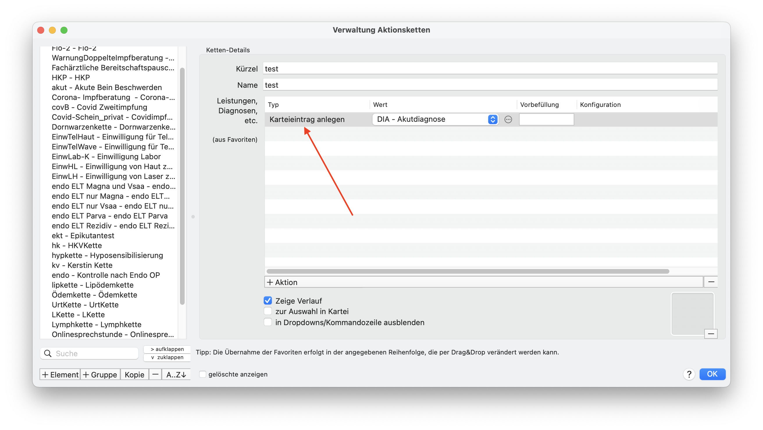

Was spricht gegen die Anlage eines DIA/DDI-Karteieintrages innerhalb der Aktionskette?
lieber Herr Berg, was meinen Sie damit? in meinem Szenario ist in der Aktionskette die konkrete Diagnose nicht bekannt, die müssen wir im Katalog suchen
In einem DIA-Karteieintrag haben Sie doch genau die möglichkeit, eine beliebige Diagnose zu suchen.
Gerade das Suchen kostet unnötig Zeit. Will man das vermeiden, geht das nur über komplexe Aktionsketten, was m. E. gerade bei sehr breiten Fachgebieten Sinn macht. Allerdings bedeutet das erst einmal sehr viel Arbeit, lohnt sich aber, weil dann jeder Mitarbeiter die Aufgabe erledigen kann. Ansonsten ist der Vorschlag von Herrn Berg doch die Lösung.
Ja das klappt. Dafür musste ich die folgende Anpassung vornehmen:
Bisher war die Aktionsketten-Auslöser: Objekt: Meidkament(ATC-Code) Verordnen. Da aber so der Diagnosen-Karteieintrag im Rahmen der Aktionskette mich aus der Medikamentenverordnung-Fenster rausnimmt, habe ich den Auslöser auf: Medikament(ATC-Code) Drucken/Vorschau geändert.Ich hoffe das geht auch beim E-Rezept Ausstellen, werde ich noch testen.
Das würde vorerst reichen.
