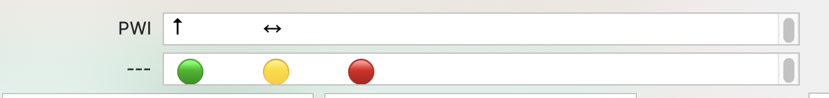

Wir benutzen Scores um Messergebnisse zu visualisieren s. Beispiel.
In einem zusammengesetzten Textfeld sieht die Syntax folgendermaßen aus:
$[if $[S8]$ zs_equals '1' '↑' '2' '↔' '3' '↓' '']$
In einem Textfeld lassen sich farbliche Symbole darstellen, nicht aber in einem zusammengesetzten Textfeld.
Da funktioniert die Syntax nicht. Ich behelfe mir deshalb mit den Pfeilen, das ist immerhin besser als nichts - aber die Farben wären doch schicker.

Dank des genialen Lösungsvorschlags von Andreas Tenzer konnte ich das Problem lösen und möchte den nicht vorenthalten.
Es geht folgendermaßen:
1. Schritt
Auswertung von Messwerten in einem Scorefeld (v15) nicht editierbar
v15 für die linke Extremität
FUNCTION('$[AL]$','ifSmallerAs:yes:no:', 1.0, 0,
FUNCTION('$[AL]$','ifSmallerAs:yes:no:', 3.0, 1, 2))
v16 für die rechte Extremität
FUNCTION('$[AR]$','ifSmallerAs:yes:no:', 1.0, 0,
FUNCTION('$[AR]$','ifSmallerAs:yes:no:', 3.0, 1, 2))
2. Schritt
Für jeden Scorewert wird ein zusammengesetztes Textfeld angelegt, dass nicht anderes tut, als ein Blank zu erzeugen, sobald der definierte Score zutrifft.
Also für
AL0  $[if $[v15]$ zs_equals '0' ' ' '']$
AL1  $[if $[v15]$ zs_equals '1' ' ' '']$
AL2  $[if $[v15]$ zs_equals '2' ' ' '']$
AR0  $[if $[v15]$ zs_equals '0' ' ' '']$
AR1  $[if $[v15]$ zs_equals '1' ' ' '']$
AR2  $[if $[v15]$ zs_equals '2' ' ' '']$
3. Schritt
Ausgabe in einem zusammengesetzten Textfeld
So sieht dann das Ergebnis aus:
+2 Punkte
ich kapiere die Syntax für die farbige Punktausgabe nur begrenzt, läuft das so?:
Beispiel Variable AL2: Wird als blank gesetzt, weil in der Scoreberechnung bei v15 2 rauskommt. Die Ausgabe im Zusammengesetzen Textfeld gibt dann "L  Grün" aus, weil AL9 und AL2 gar nicht gesetzt wurden? Damit wird quasi aus dem Zusammengesetzen Textffeld eine weitere IF-Abfrage, oder?
-js
v15 und v16 sind Scorefelder
Die wandeln in Ziffern bzw. Blanks um.
AL0 bis AL5 sowie AR0-AR5 (L und R bezeichnen die Seiten) und sind  zusammengesetzte Textfelder, aus  denen kann man   dann in einem weiteren Schritt in einem weiteren zusammengesetzten Textfeld die Ziffern (nicht Scores) dann auch mit beliebigem text als auch mit Zeichen ausgeben.
