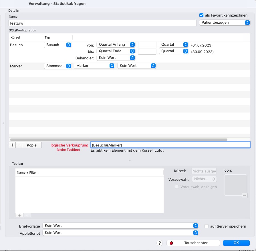

So mal ganz auf die Kürze kann man in Admin-Statistikverwaltung eine kombinierte Abfrage erstellen und somit es auch als relativen "one klick" Favorit erstellen. (Kommt darauf an wie Ihr "Zeitraum" ausschauen soll).
Damit Sie eine Idee bekommen wie es aussehen kann (habe die Abfrage nur auf die Schnelle erstellt - vermutlich müssen Sie diese noch nach Ihren Vorstellungen / Markern anpassen:
Viel Erfolg!
