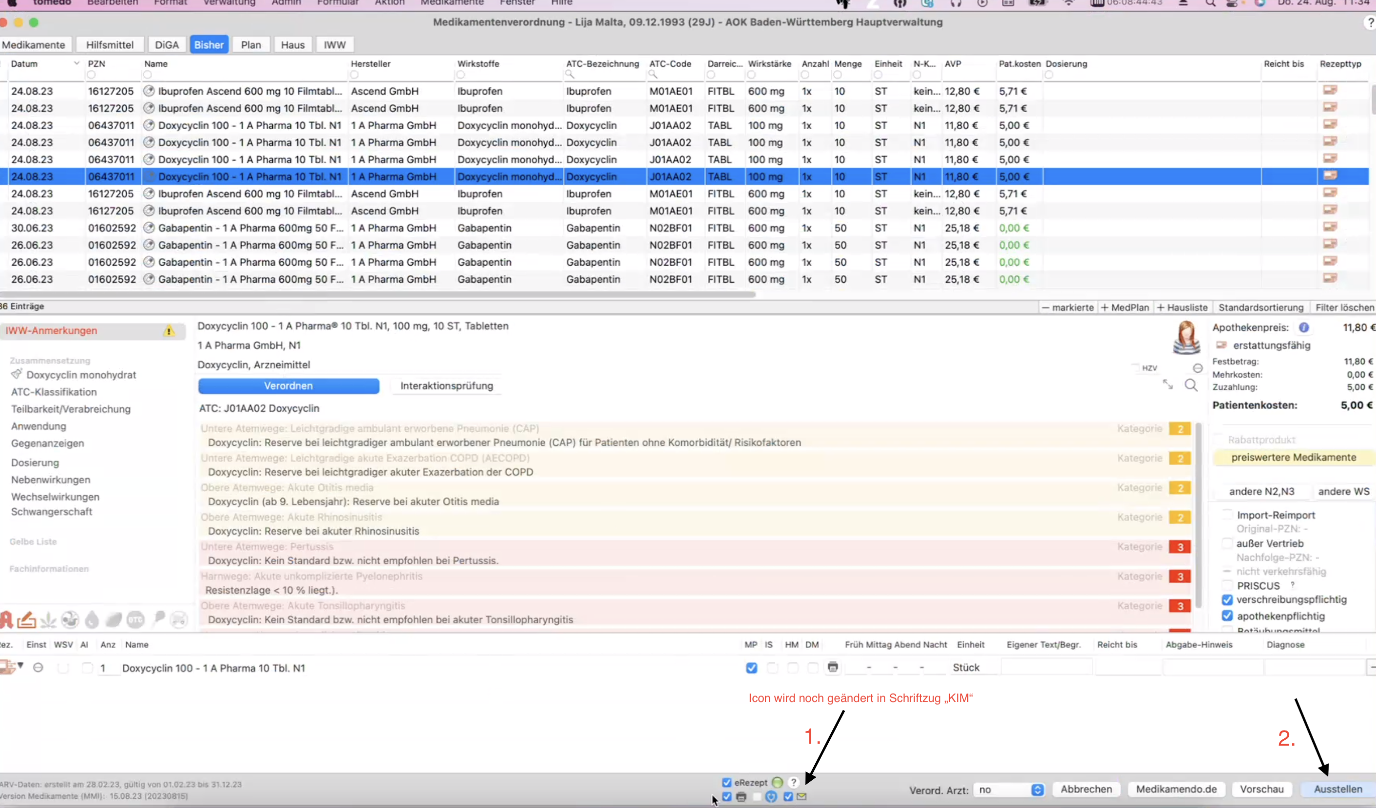

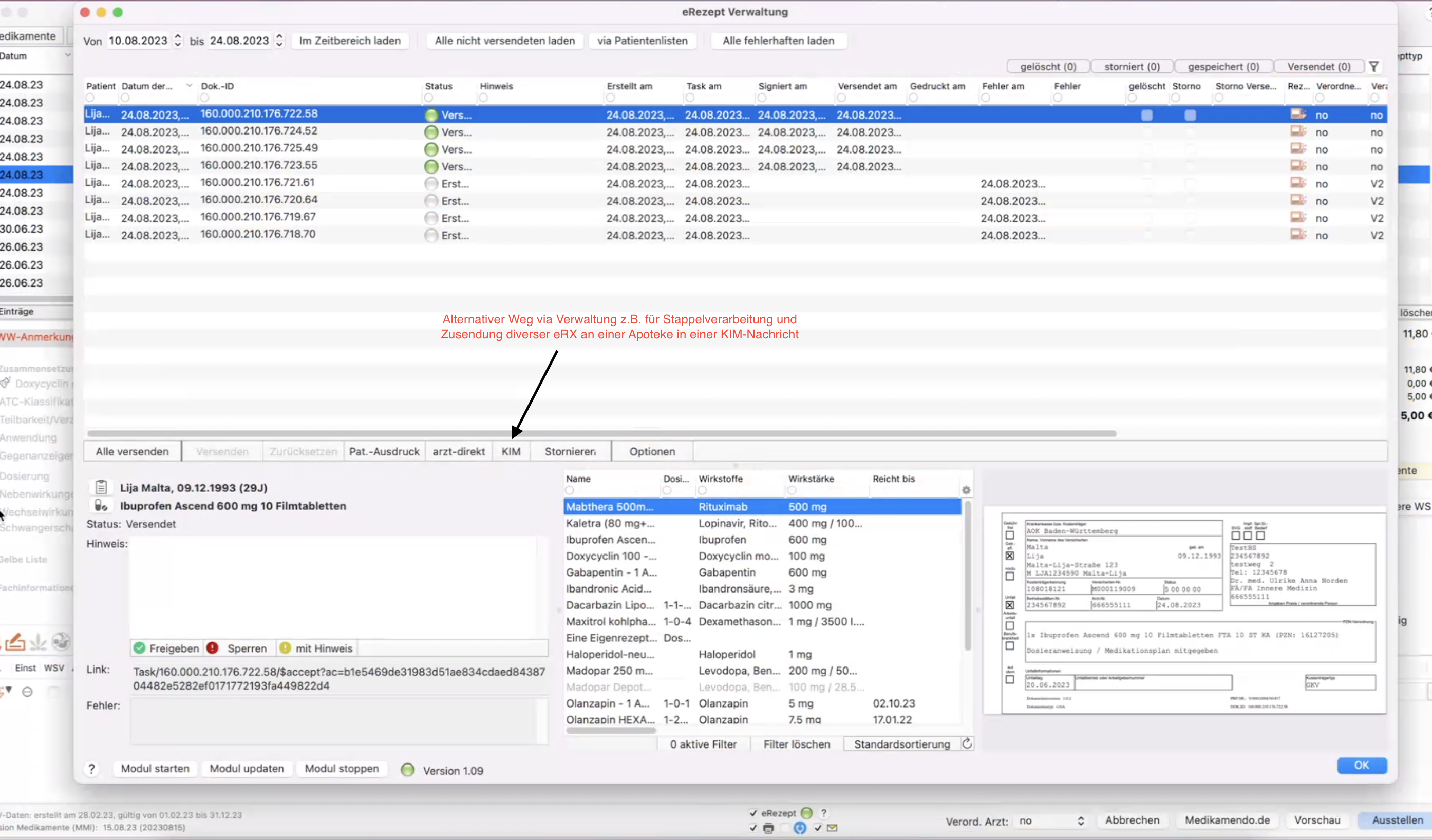

direkt bezugnehmend auf Ihre zweite Frage zum E-Rezept per Fax möchte ich Ihnen mitteilen, dass es datenschutzrechtlich bedenklich ist aber insbesondere die Nutzung so nicht gegeben ist. Die Übertragung per Fax garantiert nicht die erfolgreiche Nutzung des benötigten Data-Matrix-Codes auf der Empfängerseite.
Es gibt diverse Möglichkeiten für die Übertragung eines E-Rezeptes zum Nutzer diese ich hier einmal aufzähle:
Bereitstellung für Versicherte
- via Arzt-Direkt-App
- via E-Rezept-App der Gematik
- Einlösung via eGK ohne weiter benötigte Zusendung durch den Leistungserbringer (LEI)
Bereitstellung für andere LEI
- via KIM z.B. an Apotheke oder andere berechtigte Teilnehmer innerhalb der TI
Zusätzlich wird die direkte Zusendung via KIM zukünftig auch direkt im Zuge der Verordnungsprozesses möglich sein, voraussichtlich ab der tomedo® v1.132
