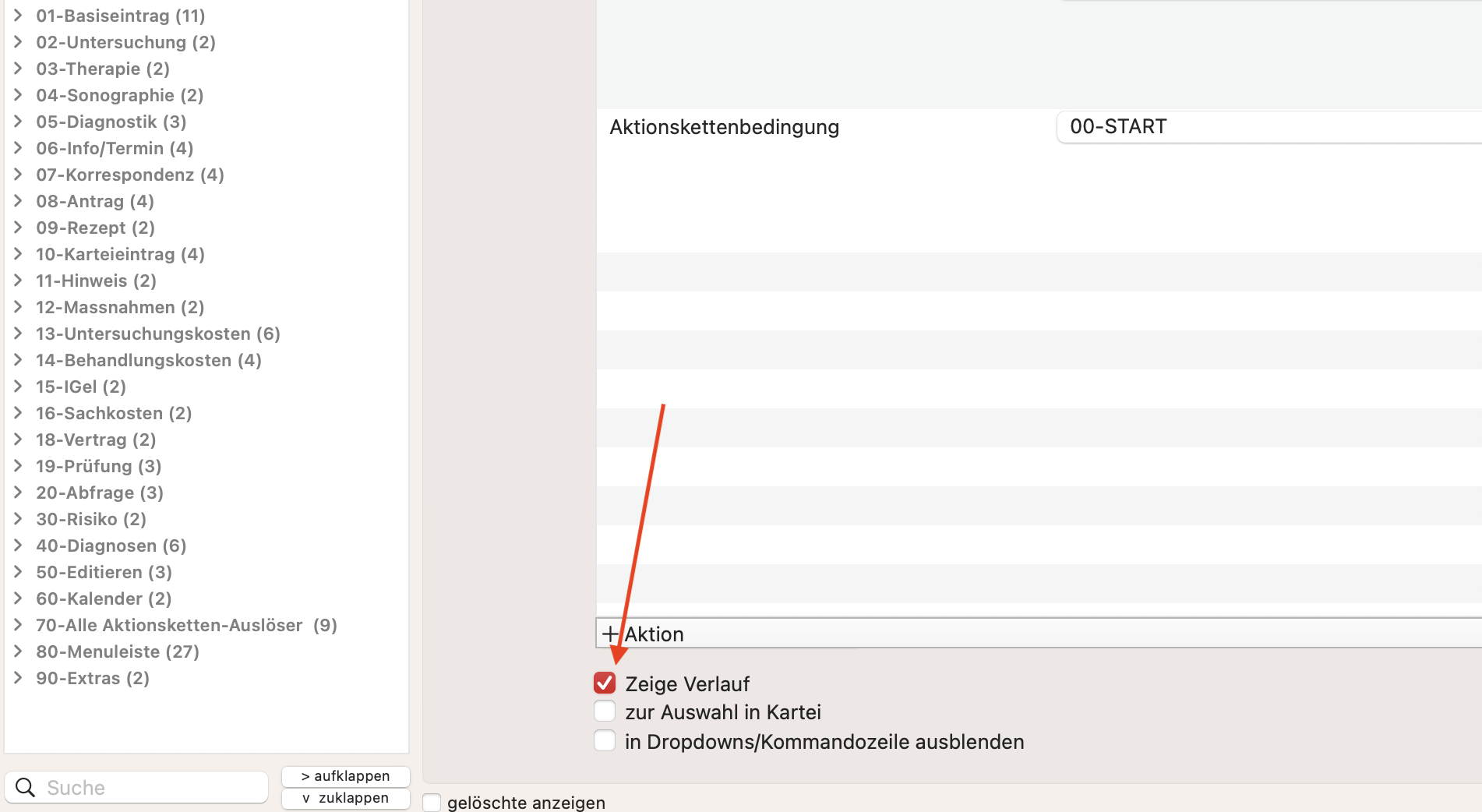

-> Sie müssten den Verlauf anzeigen um rauszufinden welche Aktionskette nicht beendet wird (zumindest wäre das mein ansatz)
Nur mal grundsätzlich Hr. Thierfelder (bei mir läufts gerade stabil), könnten Sie mir kurz erläutern wie ich den Verlauf anzeigen kann, falls es doch mal hängt? Über das log- Level? das ist halt Mega unübersichtlich und sehr kryptisch, gibts da noch ne andere Stelle?
Ich stelle das hier ein.
Alerdings muss man genau aufpassen. bei einer Endlosschleife hilft das auch nicht viel weiter.
Ach das! Ok vielen Dank, das hatte ich nicht mehr auf dem Schirm
