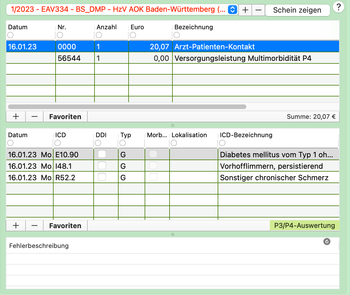

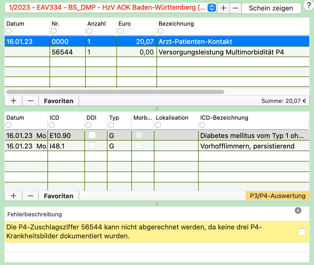

Ich habe bei mir probiert und die R52.2 wird immer noch als P4-Diagnose erkannt.
Ohne R52.2 (noch keine 3 Krankheitsbilder):
Mit R52.2 (mind. 3 Krankheitsbilder sind vorhanden):
