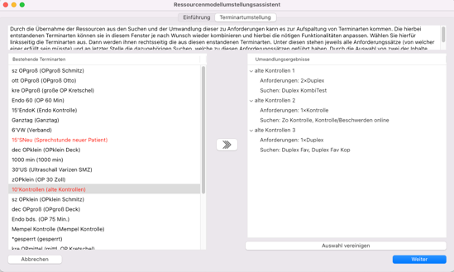

Umstellung auf das neue Modell
Um die Umstellung auf das neue Terminsuchemodell zu erleichtern, wurde ein Migrationsassistent erstellt. Dieser soll Ihnen helfen, Ihre Terminsuchen möglichst unverändert zu lassen, jedoch ist es hierfür nötig, Ihre Terminarten entsprechend anzupassen. Wenn man vorher zwei verschiedene Suchen für die gleiche Terminart hatte, welche aber verschiedene Ressourcen brauchten, so ist es nicht möglich deren Ressourcenanforderungen in die Anforderungen der Terminart zu übertragen. Die beiden Suchen würden sich fundamental ändern, da sie nun die Anforderungen der jeweils anderen Suche akzeptieren würden. Entsprechend müssen in solchen Fällen die Terminarten aufgespalten werden, sodass Sie möglicherweise im Anschluss eine Suche pro Terminart haben.
Dargestellt wird das auf diese Art und Weise im Migrationsassistenten:
Linksseitig im Migrationsassistenten sehen Sie ihre bestehenden Terminarten - die rot gekennzeichneten besitzen Terminsuchen mit verschiedenen Ressourcenanforderungen und wurden entsprechend vom Assistenten aufgespalten. Durch die Öffnung dieser können Sie entsprechend die Details der Aufspaltung betrachten. An dieser Stelle ist es auch möglich, die Terminart nicht so weit aufzuspalten, wie es unser Assistent vorschlägt, indem man die Ergebnisse wieder vereinigt - hierdurch ändern sich jedoch möglicherweise die Ergebnisse Ihrer Suchen.
Es muss angemerkt werden, dass das neue Modell den Fall nicht unterstützt, dass man über Subterminsuchen entscheidet, aus welchen Kalendern bzw. in welchen Zeiträumen bestimmte Ressourcen genommen werden dürfen, da die nötigen Ressourcen durch die Terminart der Obersuche bestimmt werden und entsprechend nicht in den Subterminsuchen angepasst werden können. Ausbesserungs- und Erweiterungsmöglichkeiten für diese Fälle sind in Planung, jedoch bisher noch nicht konkret genug, um weitere Aussagen darüber zu treffen.
Subterminsuchen als solches werden jedoch weiterhin unterstützt.
