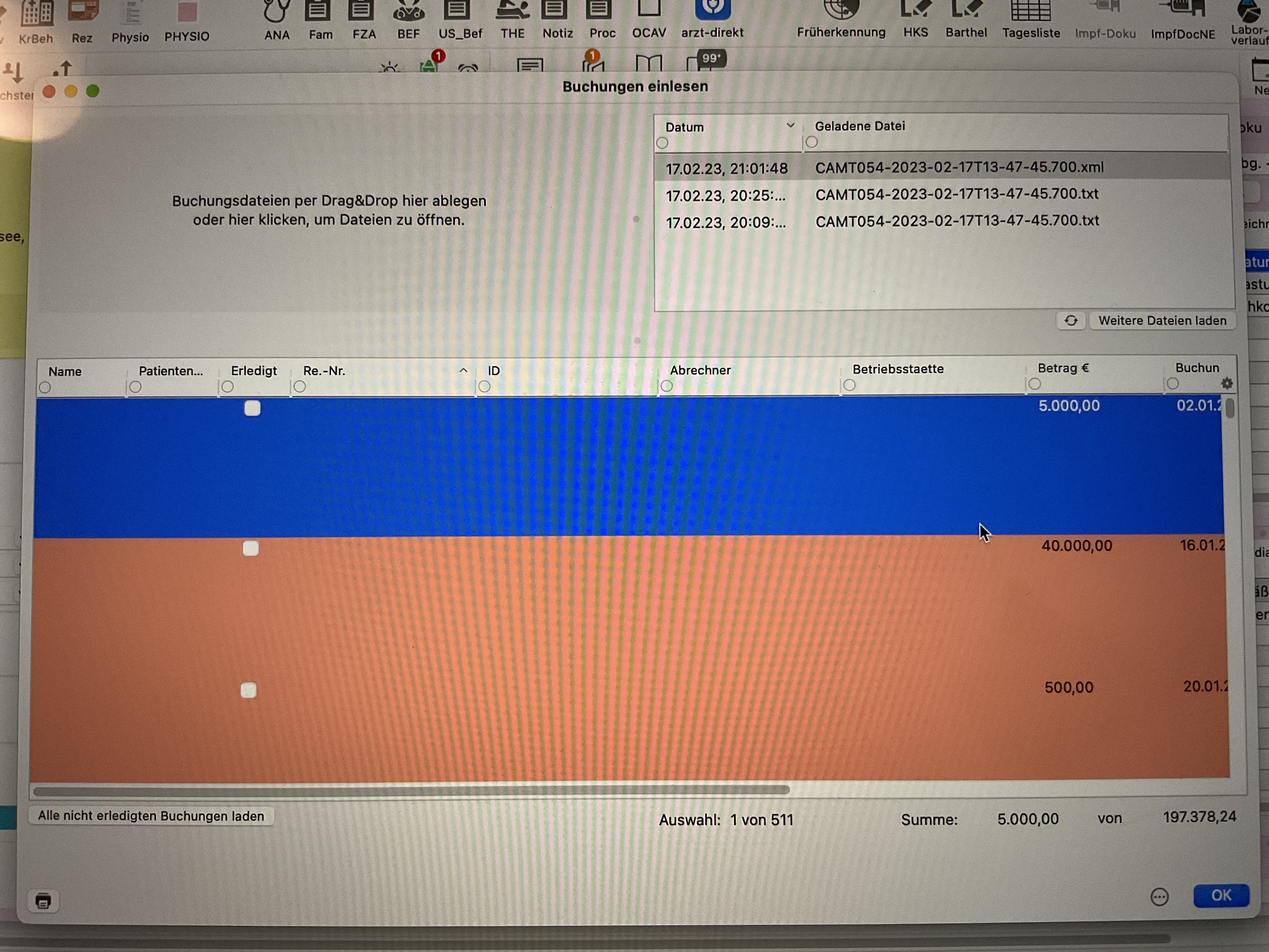

Ich habe mir jetzt von der Apobank eine camt- Datei erstellen lassen. Ich kann die Datei bei tomedo importieren, sie wird aber nicht verarbeitet. Ich vermute, das liegt daran, dass die Dateiendung TXT lautet und nicht wie im Handbuch und den Beschreibungen XML. Gibt es hier die Möglichkeit die Datei umzuwandeln?
Ist die Datei wie eine XML-Datei aufgebaut? Wenn ja, könnten Sie die Dateiendung einfach ändern. Der Dateiinhalt muss in etwa so aussehen:

Ja, der Dateiinhalt sieht so aus. Ich habe die Dateiendung jetzt geändert und die Datei hochgeladen, das Verarbeitungsergebnis ist aber leider dasselbe (siehe Foto).
