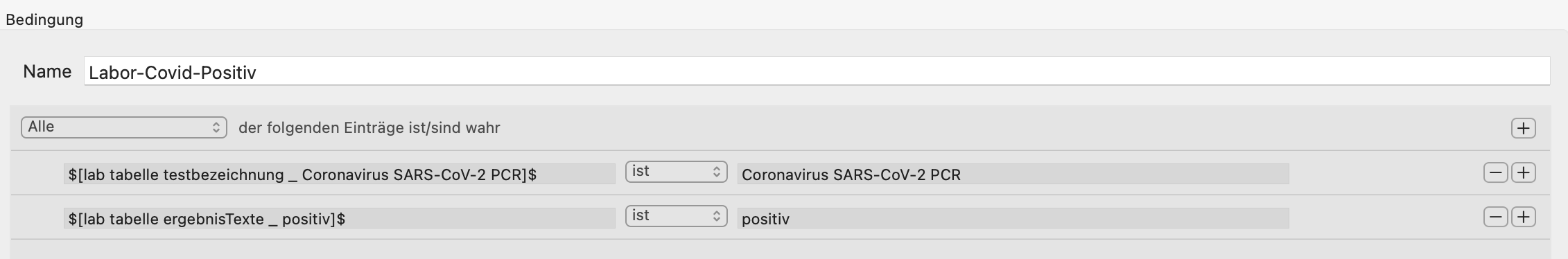

Kann mir jemand helfen:
Ich möchte per Aktiokette bei einer Lesebestätigung für einen positiven PCR gleich die Diagnose auf Schein und in Kartei eintragen lassen. Ich scheiter aber an den Aktionkettenbedingungen. kann mir jemand helfen.
wo ist der fehler? Oder bin ich sogar auf den ganz falschem Weg? Try and Error gelingt mir nicht...

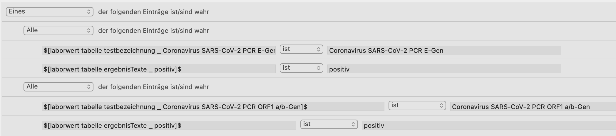

Ich scheiter leider weiterhin? Wo liegt der Fehler?
Eventuell mal die jeweils erste Bedingung auf "enthält" statt "ist" setzen - falls in der Bezeichnung noch Leerzeichen enthalten sind, die man nicht sieht. Ansonsten müsste man sich Ihre Laborwerte einmal direkt anschauen, vermutlich hängt es an der langen Bezeichnung.

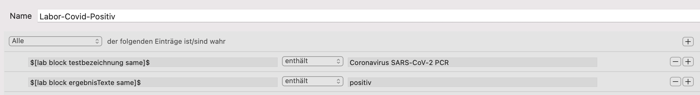

Sehr geehrter Herr Lipp,
mittels der Log-Datei kann man auch genau sehen wie eine Bedinung abgearbeitet wird. Dazu müssen Sie am besten das AktionskettenBedinungen-Loglevel anschalten und dann wird alles gelogged:
Nach einigem Try&Error hab ich es geschafft.
Sobald ich jetzt einen coronapositiven Laborbefund "gelesen" habe schiebt sich die U07.1! per Aktionskette ins Sichtfeld und die Akte öffnet sich automatisch! Danke für die Tomedo-option und für den LOG-Tip.
