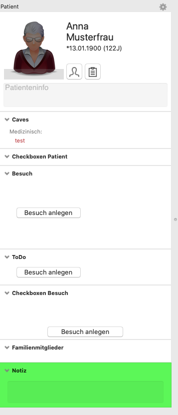

Frage: kann ich einer Kasse einen Texteintrag, alternativ einen Icon oder eine Farbmarkierung zuweisen, beispielsweise in der Notizspalte ?
Vorteil: Wir würden nur aller 3 Monate die Vertragsänderungen einpflegen und haben schon beim Aufruf des Patienten die entscheidenden Infos, hier beispielsweise bei einem Patienten der IKK ges. plus:
Oder ein TK-Versicherter:
Es geht mir nicht darum, ob der Patient dann auch wirklich eine Psoriasis hat oder mit 35 Jahren die Berechtigung zur Hautkrebsvorsorge erreicht hat, das würde ich dann individuell schauen. Ixch brauche nur die Erinnerung: "ah, bei der Kasse gibt es den Zusatzvertrag !"

Hallo. Das geht über die Marker mit dem Script:  gk_name == 'Daimler BKK'
Mann muss allerdings für jede Kasse einen eigenen Marker erstellen.

Danke, funktioniert gut !
Eine Nachfrage sei erlaubt: es haben sich 35 BKK zu einem Sondervertrag zusammengetan - muss ich die jeweils einzeln als Gruppe eingeben oder kann ich eine gruppe erstellen und die 35 dann mit Kommatrennung alle hintereinander per Script aufführen:gk_name == 'Daimler BKK'gk_name == 'Bosch BKK',gk_name == 'Audi-BKK' etc. pp. ?
Danke, L. Snigula
Ich weiß es nicht genau. Bei mir hat es damals meine ich so nicht funktioniert und ich habe eine Gruppe für einen IV Vertrag mit einzelnen Markern für je Kasse erstellt
