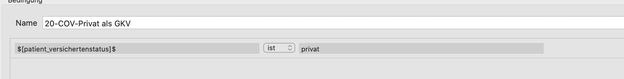

20-CPG 20 COV-Privat als GKV
Covid-Privatfall Legt KV Schein an
dafür folgende Einstellung in der KV ScheinVerwaltung:
Name: Covid-Privatfall (oder nach Belieben)

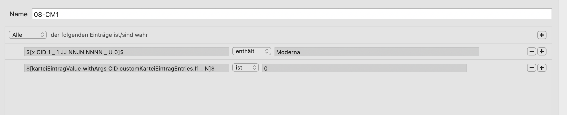

0-CID
08-CB1
08-CB2
08-CM1
08-CM2
19- Covid Impfreaktion
20-COV-Privat als GKV

vielen Dank für die viele Mühe, diese Aktionskettenanleitung zur Impfdokumentation zu schreiben. Ich bin gerade beim Abtippen und hänge an der Stelle, wo in der Aktionskette 96-COV_3 auf die Aktionskettenbedingungen 08-CB1, 08-CB2, 08-CM1 und 08-CM2 verwiesen wird. Aus meiner Sicht fehlen diese Bedingungen in Ihrer Anleitung oder ich habe es nicht verstanden.
Gestehe ein Aktionskettenanfänger zu sein ;-)
Vielen Dank im Voraus,
VG Armin Kreutz
Beantwortet von (830 Punkte)
Sorry die hatte ich vergessen
Jetzt aber nachgereicht.
Bitte Rückmeldung wenn alles klappt

Eine Sache ist mir noch rätselhaft. Über das Feld I1 im CID in Kombination mit den Aktionskettenbedingungen wird ja gesteuert, ob es eine Auffrischung ist oder nicht. Bei mir wird, egal ob der Haken im Karteieintrag CID gesetzt ist oder nicht, das Auswahlfeld für die EBM Einträge 1. oder 2. Impfung UND das Auswahlfeld für die EBM Einträge zur Auffrischung hintereinander angezeigt. Aus meiner Sicht habe ich alles richtig abgeschrieben, habe schon getestet, ob der Buchstabe der Variablen I1 ein großes "i" ist oder vielleicht ein "L", das ist es aber nicht ;-)

Das ist ein Großes "i"
