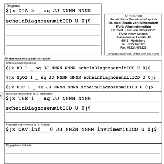

Kann ich gut verstehen. Mit den Kommandos als Vorlage läuft es wirklich reibungslos, haben das jetzt auch für Einweisungen:
Die Vorlage ist als Standard eingestellt und übernimmt alles, was man vorher schon schön dokumentiert hat reibungslos.
Gutes Gelingen und herzliche Grüße!

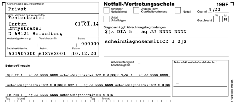

Habe schnell mal was gebastelt, vielleicht so:
Super, danke für die bebilderte Vorlage - den Notfall/Vertretungsschein 19BF haben Sie vermutlich als PDF/gescannt, oder?

Hallo Herr Blittersdorff, danke für Ihre Hilfe, aber ich stelle mich wirklich etwas blöd an. Bei der "Vorlage" NVS komme ich gar nicht ins Fenster, in dem ich die Kommandos eintragen könnte, da es ja kein Custom Formular ist - oder legen Sie ein Customformular an, stellen die "Vordruck" als PDF rein und befüllen die Platzhalter mit den Kommandos. (Anders kenne ich es nicht). Also ich komme nicht über die Maske "hinweg".
Um nochmalige Hilfe wäre ich Ihnen sehr dankbar - da Sie die bessere Idee vermutlich haben als ich derzeit plane.
Herzliche Grüße!
Gar kein Problem! Sie benötigen kein CF. Öffnen SIe einfach bei einem beliebigen Patienten einen NVS. Anstatt wie sonst einen Text (Anamnese, Befund, Empfehlung etc.) hineinzuschreiben, kopieren Sie einfach die Kommandos/Bausteine in diesen NVS. Haben Sie den Schein mit den von Ihnen gewünschten Kommandos befüllt, klicken Sie oben in der Leiste auf "Vorlage" und dort auf "Auswahl übernehmen". Die könen Sie jetzt noch nach eigenen Wünschen benennen. Außerdem ist es ratsam, das Häkchen bei "Standard" neben der Vorlage zu setzen, dann wird es automatisch bei allen Patienten erstmal so übernommen. Wenn Sie nun bei einem beliebigen Patienten zukünftig einen NVS anlegen, sollte alles wie von Zauberhand ausgefüllt sein. :) Einfach einen belibigen NVS-Schein benutzten, als wäre er ein CF :)
