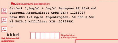

Ich bedaure sehr, dass Sie das Layout der Med-Verodnung umgestellt haben.
Einen Mehrwert erkenne ich nicht, stattdessen funktionieren die seit 3 Jahren eingeübten Abläufe nicht mehr wie gewohnt und jeder Schritt bedarf des Überlegens, weil man den Button suchen muß.
Außerdem ist die Umstellung auf die neue Med-Datenbank sehr unglücklich, weil sie offenbar Fehler enthält. siehe unten. Außerdem ist die Redundanz auf dem Rezept derzeit wieder furchtbar s. unten (5 Zeilen, fünf! für ein Medikament.....), die Tabellen sind schlecht lesbar weil zB "Milliliter" ausgeschrieben wird, wobei man doch davon ausgehen kann, dass jeder Mediziner mit der Bezeichnung "ml" etwas anfangen kann. Ist die Datenbank für Laien geschrieben worden? oder noch schlimmer: von Laien?
Wenn´s nur um die Information der Teilbarkeit von Tbl. geht, geschenkt. Wer braucht das so nötig, das er über die ganzen anderen Unzulänglichkeiten hinwegsehen mag?
Ich für meinenTeil möchte bitte die alte Datenbank und das alte Layout wieder haben!
fast alles doppelt!

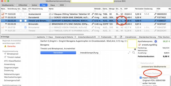

N-Angabe fehlt, deswegen kann man nicht schnell auf and. Packungsgröße umstellen..

vielen Dank für Ihr Feedback zu unserer neuen Medikamentendatenbank. Wir hatten ja bereits für viele Medikamente die Darstellung auf Rezepten verbessert, offenbar ist aber wirklich noch ein bisschen 'finetuning' notwendig. Mit dem nächsten Update auf v1.82.0.8 sieht ihr Rezept dann so aus:
Die zwei Medikamente passen dann also wieder auf vier Zeilen.
Die N-Kennzeichnung 'keine Angabe' ist kein Fehler. Dies war auch in der alten Medikamentendatenbank so. Was wir mit der Umstellung der Medikamentendatenbank geändert haben ist der Vorschlag von 'anderen Packungsgrößen'. Hier berücksichtigen wir derzeit nur die gültigen Packungsnormen N1,N2,N3. Mit dem nächsten Update der Medikamentendatenbank werden wir das wieder ändern, so dass Ihnen dann in diesem Beispiel auch die Packungsgröße N1 wieder vorgeschlagen wird.

Das Rp sicht schon besser aus, doppelt ist aber immer noch einiges.... Beragena reicht doch ein Mal..
und bei Dexa ist das 50x0,5 auch noch doppelt, außerdem noch einmal ml und dann Milliliter ....

die Verdopplung des Firmennamens ist ab v1.82.0.10 auch noch entfernt, die 'Milliliter' werden wie bereits gesagt mit dem nächsten Update der Medikamentendatenbank (Mitte April) abgekürzt.
Die Verdopplung der Mengenangaben wie hier 50x0,5 ist leider technisch ein komplizierteres Problem. Auch wenn es in diesem Beispiel trivial erscheinen mag, müssen wir sicherstellen, dass für alle Produkte, ca 600000, ein guter Kompromiss zwischen Länge und Vollständigkeit gefunden wird. Im Beispiel Dexa würden auch ohne diese Verdopplung weiterhin zwei Zeilen benötigt.
Wir werden natürlich weiterhin daran arbeiten, die Anzeige von Namen zu verbessern, ihr 'Ganfort'-Beispiel war dabei sehr hilfreich.
