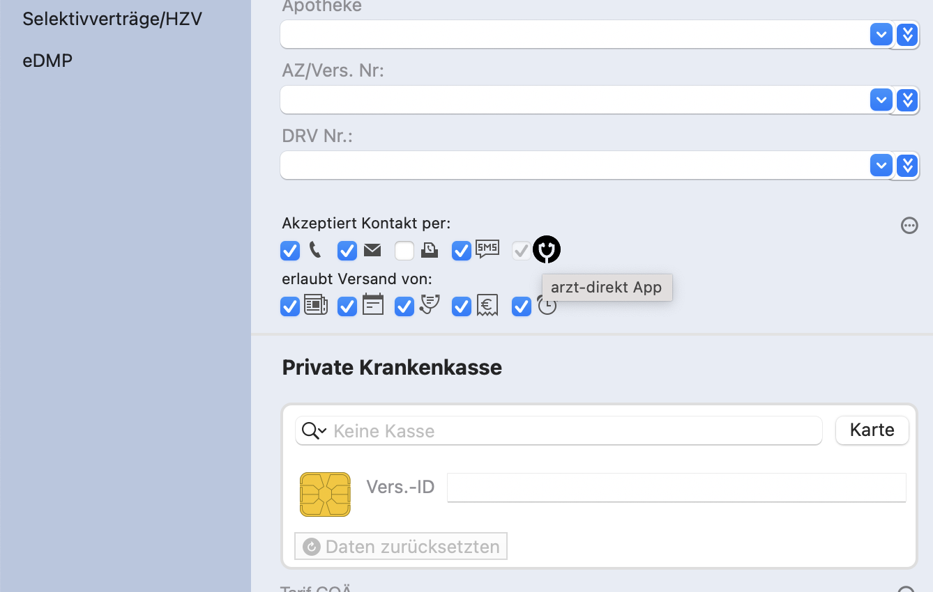

Hallo Herr Marks,
das Problem kann ich bei mir gerade nicht nachstellen. Ich bin so vorgegangen:
1. für einen Patienten zunächst alle Optionen für die Kontaktaufnahme und den Versand von Informationen angekreuzt
2. ein Patientenformular ausgefüllt, in dem nicht alle Optionen ausgewählt sind
3. in der Inbox das eingetroffene Formular ausgewählt, und in die Rückschrieb-Ansicht gewechselt
Hier wird mir die Differenz richtig angezeigt und nach einem Rückschrieb haben sich die Optionen richtig aktualisiert. Entsprechen diese Schritte ihrem Problem? Und tritt das Problem bei Ihnen immer auf, oder nur sporadisch?

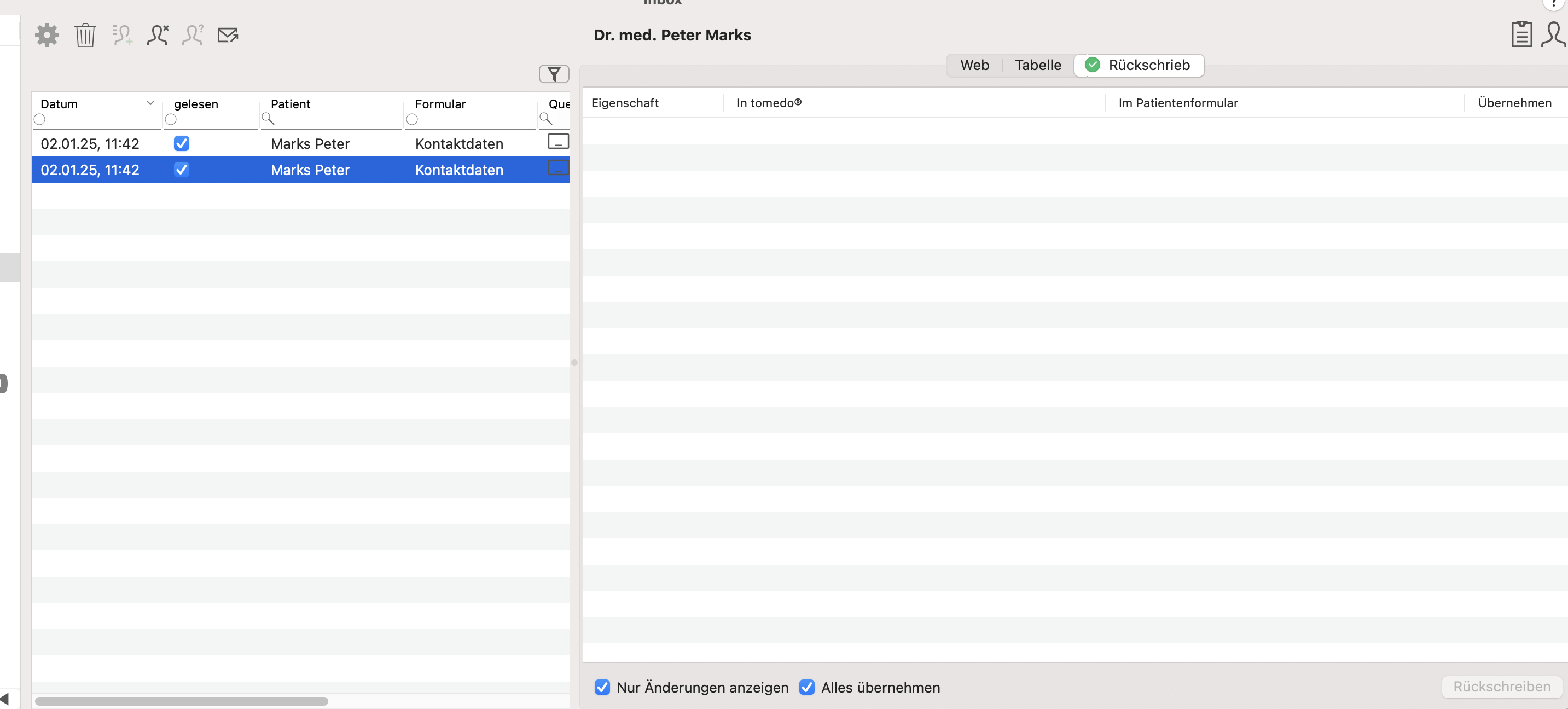

Nein es funktioniert irgendwie nicht 100%: Hb es aber über ein iPad gemacht:
gerade eben:
Einstellungen in den Pat Details belassen
iPad PatFormular Kontakte aufgerufen
Alle Kreuze entfernt
Formular abgeschlossen/gespeichert
>>> Inbox: es taucht  2 x das gleiche PatForm auf, Rückschreib kann nicht aktiviert werden, aber unter WEB sieht man dass alle kreuze entfernt sind.
Vielen Dank für die nähere Erläuterung.
Ich denke das Problem ist hier, dass in dem Formular entweder "Keine Kontaktaufnahme gewünscht" oder "Keinen Versand erlauben" ausgewählt werden muss, wenn man keine der Optionen erlauben möchte. Wählt man nichts aus, dann wird auch kein Rückschrieb angezeigt.
Falls Sie wünschen, dass hier immer eine Angabe gemacht wird, können Sie die beiden Fragen im Editor als erforderlich kennzeichnen.
Das Problem, dass mit dem iPad ausgefüllte Formulare doppelt in der Inbox auftauchen, schauen wir uns direkt an.
