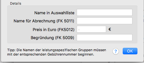

Wir wollen die Sachkosten für ambulante Operationen eingeben. Wir finden den Punkt, wo man wa eingeben kann:
Admin
KV
Zusatzangaben
Sachkosten
Durch Klick auf "+" legen wir einen neue Eintrag an.
Was kommt ins das Feld FK 5011, FK 5012 und FK 5009 hinein?
Wo gebe ich die EBM-Ziffer 88999 an?
Kann man hinterlegen, dass bestimmte Sachkosten bei bestimmten Kassen preisreduziert werden? Oder muss man das manuell abziehen?
Wird die Struktur, die die KV bei der Einreichung verlangt hier schon berücksichtigt?

Hier die antworten (hatten wir aber auch teilweise telefonisch besprochen)
Ich denke die Erklärungen in tomedo sind aussagekräftig.
Das wäre in admin/KV/EBM-Katalog, hier können Sie eigene Ziffern anlegen. Ob Sie diese dann abrechnen können ist natürlich fraglich.
Nein kann man meines Wissens nicht. Am besten mehrere Sachkosten mit entsprechender Reduktion angeben. Gibt es dafür evtl einen Katalog von der KBV?
Welche Struktur meinen Sie?
Beantwortet von (93.3k Punkte)
Danke!
siehe hier: https://www.kvb.de/fileadmin/kvb/dokumente/Praxis/Abrechnung/KVB-Leitfaden-Sachkosten-ambulantes-Operieren.pdf
Seite 14: bei manchen praxissoftwaresystemen muss man scheinbar im Feld 5001 die Pseudozffer 88999 eintragen. Müssen wir das in tomedo auch?
Ich habe etwas falsch gesagt: Die EBM-Ziffer 88999 ist schon vordefiniert, muss also nicht erzeugt werden. Wollen Sie also Sachkosten angeben, so sind Sie gezwungen dies über diese Pseudoziffer zu tun und daran die Zusatzangabe Sachkosten dranhängen.
Am einfachsten also: Sachkosten vorher definieren und dann in dem Schein auf +Sachkosten gehen. Dann wird automatisch die Ziffer 88999 mit den Sachkostenzusatzangaben erzeugt.
Herzlichen Dank!
