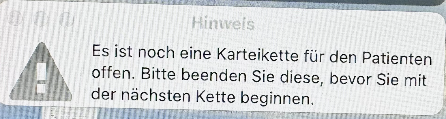

Jetzt kommt folgende Fegelemeldung: "Es ist noch eine Karteikette für den Patienten offen. Bitte beenden Sie diese, bevor sie mit der nächsten Kette beginnen.
Wo liegt der Fehler odr ist das ein Bug?

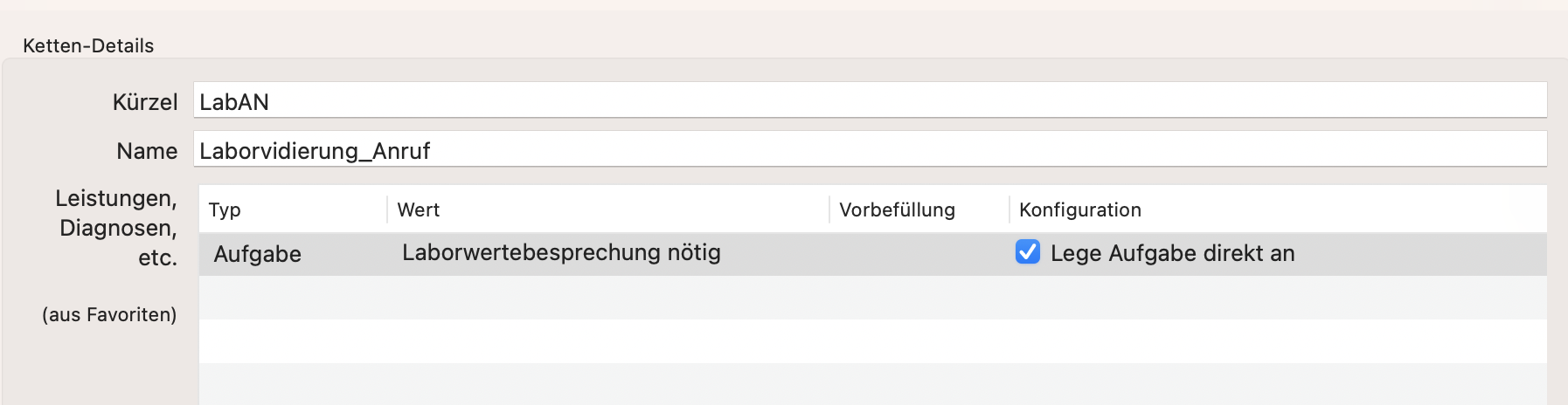

Wenn ich bei der Abrage dann die Antwort zur Besprechung einbestellen anklicke soll die Aktionskette LabAn gestartet werden, die dann eine Aufgabe anlegen soll
Aber das geht nicht, weil dann die Fehlermeldung kommt.
Wenn ich die Aktionsketten einzeln ausprobiere funktioniert alles.
Wenn Sie das Textmakro nicht über eine Aktion aufrufen, dürfte es funktionieren. Bei Ihrer Konfiguration ist die erste Aktionskette noch nicht beendet, wenn Sie daraus die nächste Aktion aus Ihrem Textmakro starten, deshalb kommt die Fehlermeldung.

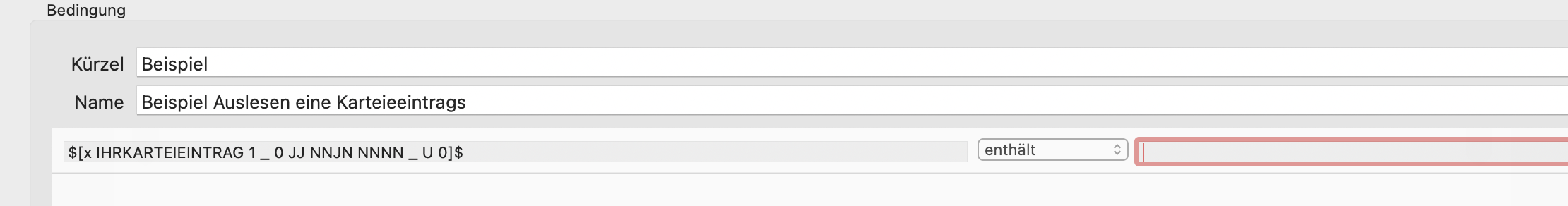

Wenn Sie den Inhalt eines Karteieintrag auslesen möchten, verwenden Sie folgende Syntax, die können Sie einfach mit dem x-Kommando erstellen. Das können Sie mit Hilfe des Konfigurators zusammenstellen und testen, sofern die Karteikarte geöffnet ist.
noch gezielter geht das mit folgendem Kommando:
$[karteiEintragValue_withArgs IHRKARTEIEINTRAG customKarteiEintragEntries.GESUCHTESVARIABLEFELD _ D-1t]$
Da können Sie Variablefelder eines CKE auswerten, was sehr viel genauer ist.
Der Baukasten von Andreas Tenzer aus dem Tauschcenter hilft Ihnen, die  jeweilige Syntax für komplexe Befehle zusammenzustellen.

Als Aktionskette

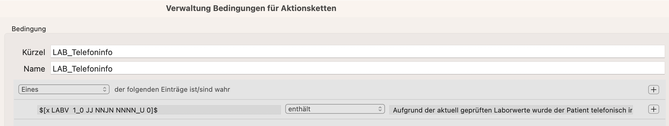

und als Bedingung
Und es tut sich natürlich nichts .. mir ist nicht klar ob IHRKARTEIEINTRAG der Text sein soll der abgefragt werden soll oder der Karteieintragungstyp und ob dann bei dem von Ihnen rot markierten Feld = enthält: dann der Text stehen soll, den man abfragen will

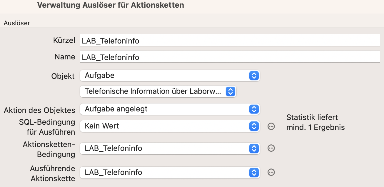

Hallo Herr Kneußel,
ich glaube da beißt sich die Katze gerade in den Schwanz:
Sie haben einen AK-Auslöser (Anlegen ihrer Aufgabe) und als AK legen Sie diese gleiche Aufgabe an, was dazu führt, dass Ihr Auslöser anschlägt usw.  Das führt zum irregulärem Verhalten. Wenn Sie den Auslöser so lassen, müssen Sie die AK mit einer anderen Aufgabe oder einem Karteikarteneintrag o.ä. belegen, oder Ihren Auslöser verändern.
Ich schrieb schon ich bin kein Progarmmierer ... ich wollte versuchen ohne erneute Karteieintrag hin zu bekommen ...

Wie lautet das Kürzel des Karteieintrag, in dem Sie das Ergebnis des Textmakros eintragen.
Diesen Karteientrag müssen Sie durch Ihre Bedingung auswerten.
IHRKAARTEIEINTRAG ist das Kürzel.
Es muss dann nur ein Fragment enthalten sein, um die Aktion auszulösen.
Das Kürzel ist LABV,d.h. meine Bedingung müsste stimmen, muss der Fehler beim Aktionskettenauslöser sein...
Das ist die Bedingung, die wird funktionieren, wenn Sie in der gleichen Zeile die Aktion schreiben.
