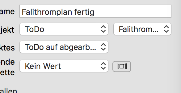

wie kann ich eine Aktionskette generieren, die bei abgearbeitetem Todo eine Nachricht an einen Nutzer schickt?
Konkret geht es um die ärztliche Abarbeitung eines Falithrom-/Marcumarplan Todos, der, wenn er beendet wird, eine Nachricht an die Schwester schicken soll, das der Plan fertig ist.

Ich habe das AppleScript nun so angepasst, das beim Beenden des Todos "Falithromplan" (müsste man dann ggf. zu "Marcumarplan" ändern) eine NAchricht an den Arbeitsplatz "Labor" geschickt wird. Anbei für alle zur Verfügung:
