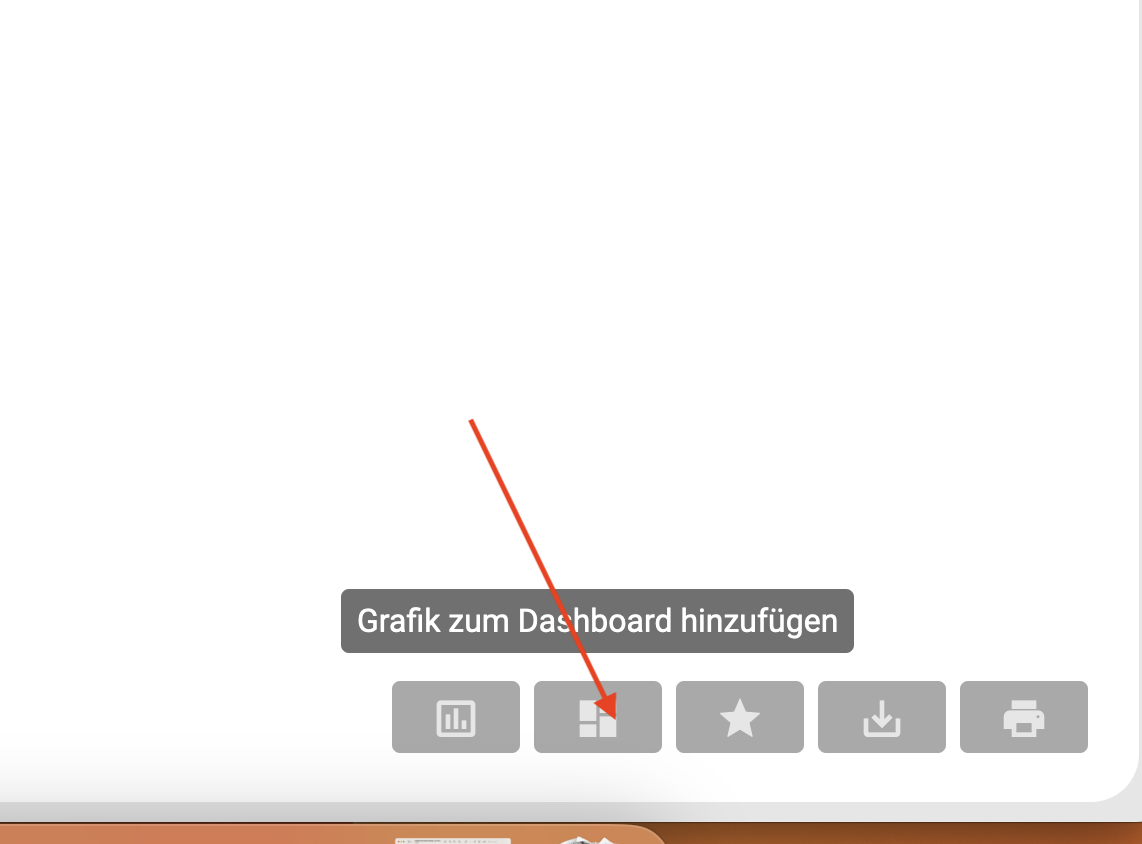

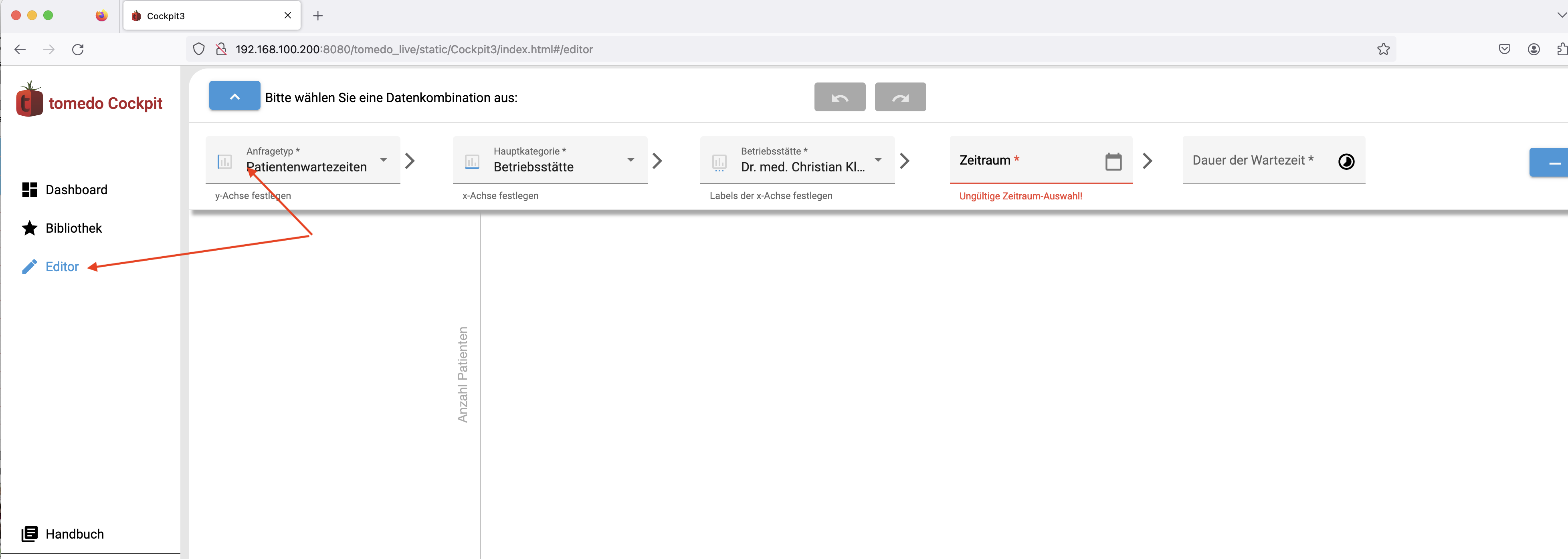

Moin Frau Müller,
Zuerst müssen Sie über den Editor eine Abfrage erstellen.
Sie können dabei verschiedene Anfragetyp auswählen.
Wenn das erledigt ist, können Sie sich die Abfrage im dashboard speichern. Das wird aber immer nur Arbeitsplatzspezifisch gespeichert.
