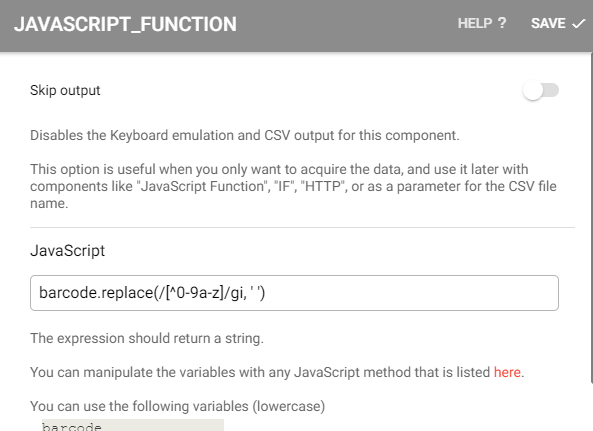

  4. Klicken Sie im "Output template" auf "JAVASCRIPT_FUNCTION" und tragen dort
    barcode.replace(/[^0-9a-z]/gi, ' ')
    ein (siehe Screenshot 2) und speichern dann.
  5. Klicken Sie nun auf die Schaltfläche "BARCODE" und aktivieren Sie dort den Schalter "Skip Output" und speichern Sie wieder.
  6. Am Ende nicht vergessen zu speichern. Danach sollten die Trenner vorhanden sein und sich die Codes korrekt einlesen lassen.

Mit diesen Einstellungen hat das Ganze geklappt. Vielleicht sollte man das mal an die Entwickler von ImofDoc weiterleiten.
Welches Zeichen wird eigentlich durch was genau jetzt ersetzt? Dann kann ich das evtl auch am Scanner einstellen.
Freut mich, dass es geklappt wird. Wir werden, die im Programm hinterlegte Anleitung entsprechend erweitern lassen und auch nochmal nach Alternativen schauen.
Hallo, alle Zeichen, die weder Buchstabe noch Ziffer sind, werden durch ein Leerzeichen ersetzt. Die SecurPharmcodes sollten neben den Trennern nur Buchstaben und Ziffern enthalten. Beste Grüße Christian Fischer
