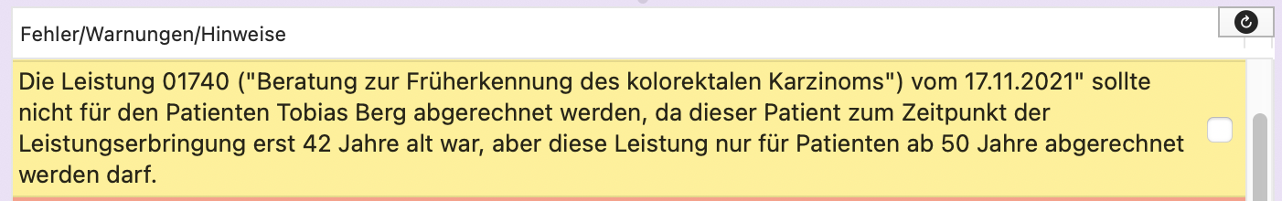

01740 ist aufgrund des Alters unter 50 nicht berechnungsfähig
Hierzu erscheint eine Meldung (wenn sie mit dem Server verbunden sind und den Fehler nicht vorher per checkbox ignoriert haben)

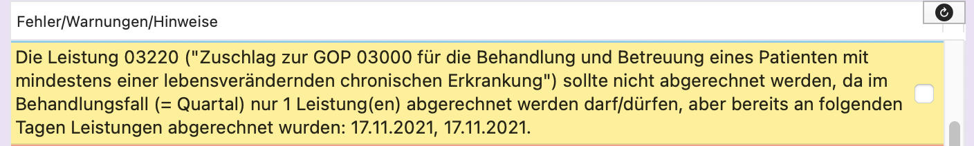

03220, 03221 als Chronikerpauschalen sind einmal im Quartal berechnungsfähig

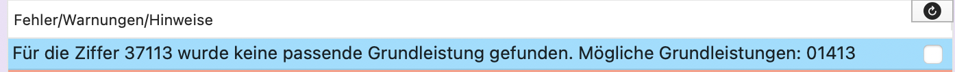

37113 (Zuschlag zur Gebührenordnungsposition 01413 für den Besuch eines Patienten in einem Pflegeheim): Ohne abgerechnete Grundleistung 01413 ist die zuschlagsberechtigende Leistung nicht berechnungsfähig

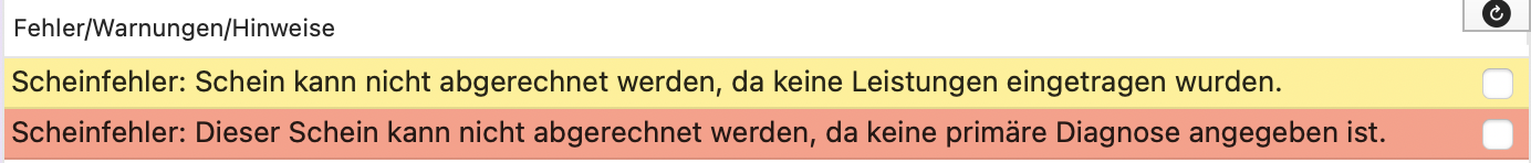

03000 (Grundpauschale): Ohne eine Diagnose sind die Grundpauschalen nicht berechnungsfähig
Kein Schein ist ohne Diagnose abrechenbar. Eine entsprechende Meldung erscheint.
