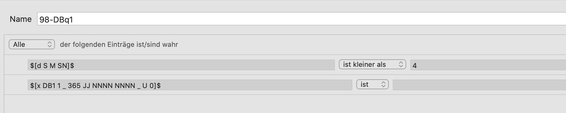

Habe ein ähnliches Problem so gelöst. Ich lese immer nur ein Quartal aus. Der Karteieintrag heißt DB1 bzw DB2 usw.Die zweite Bedingung berücksicht nur Karteieinträge innerhalb der letzten 365 Tage sonst würde jedes 1, 2 usw. Quartal erfasst.
Für Quartal 1
Für Quartal 2
Ich hoffe damit kommen Sie weiter
Grüße
Christian Klaproth
