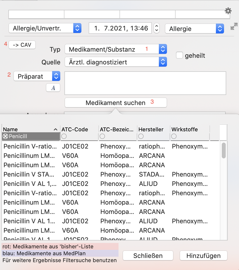

Leider erschließt sich für mich die Funktion des Allergie Moduls nicht. Gibt es da eine Anleitung ?
Wenn ich Penizillinallergie eintragen will.. wie muß ich da vorgehen? Bei mir findet er unter Stoffsuche nichts...

Guten Tag,
derzeit wird das Allergie-Modul leider noch nicht in unserem Handbuch dargestellt. Ich habe geplant, es im laufenden Quartal zu schreiben. Zu Ihrer konkreten Frage nach der Penicillin-Allergie:
1. Bei "Typ" wählen Sie "Medikament/Substanz" aus.
2. Wählen Sie im Dropdown-Menü "Präparat" aus.
3. Nun können Sie auf "Medikament" klicken und in der Tabelle nach "Penicillin" suchen, es hinzufügen und die Tabelle wieder schließen.
4. Sie können direkt aus dem Allergie-Eintrag auch ein medizinisches CAVE erstellen. Notwendig ist dafür, dass Sie bei "Reaktion" (im Screenshot durch die Tabelle verdeckt) eine positive Reaktion ausgewählt haben.
Beantwortet von (2.1k Punkte)
Dann habe ich aber ein spezifisches Medikament in dieserListe - z.B. Cotrim Ratiopharm
Der Patient ist aber generell auf die Grundsubstanz Cotrimoxazol allergisch
Werden  bei dem von Ihnen vorgeschlagenen Vorgehen alle Medikamente mit Inhamtsstoff Cotrimoxacol angemahnmt? oder nur der von Ratiopharm?
Ist mir nicht ganz schlüssig
Für Stoffe ist es am besten, wenn Sie direkt die Unverträglichkeit gegen diesen Stoff oder den zugehörigen ATC-Code dokumentieren:
In diesem Fall erhalten Sie bei Verordnung von allen Medikamenten, die diesen Wirkstoff enthalten, eine Warnung:
