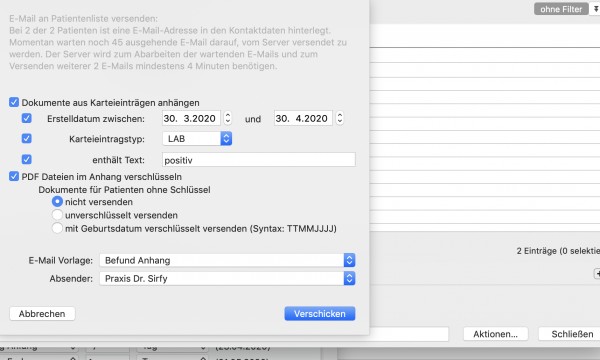

Es ist möglich über eine gespeicherte Sattistikabfrage, Patienten mit bestimmten Befunden suchen und Ihnen eine Mail von einer Emailvorlage zusenden. Sie können auch den Befundanhang, falls als PDF hinterlegt, senden.
Wir senden bestimmte Befunde, die wir als PDF erhalten, per Statistikabfrage und Massenmail wie oben beschrieben.

Die Statitstikabfrage kann man als Buttonspeichern. Man kann hinzu ein Applescript machen lassen, das die Schritte im Bild oben automatisiert. Da sind aber die Tomedianer gefragt. Wenn Sie wollen, können wir gemeinsam an Tomedo was zahlen, und ein Script erstellen lassen. Wer macht von Kollgegen mit?
Sie können sich AppleScripte in die Symbolleisten von Tagesliste und Kartei legen. Unter Admin -> Skripte finden Sie das Skript "Email an Patient" das beispielhaft eine Email an den ausgewählten Patienten in AppleMail erstellt. Das Skript können Sie an ihre Bedürfnisse anpassen. Unter anderem kann eingestellt werden, dass die Email direkt versendet wird - dann haben Sie eine echte One-Click Lösung. Bei Fragen oder Problemen hilft Ihnen auch unser Support weiter.
Wenn Anhänge aus der Kartei mit versendet werden sollen oder Sie viele Patienten auf einmal benachrichtigen wollen, ist der von Dr. Sirfy vorgeschlagene Weg der effektivste.
