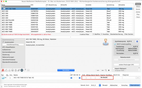

bmp wie kann man ein medikament regelmäßig verschreiben und das gleiche auch noch mal under der zwischenüberschrift „bedarfsmedikation“ als zusätzlichen bedarf verordnen?
Gefragt von (2.5k Punkte)
Wenn ich Sie richtig verstanden habe, Sie wollen ein Medikament mit unterschiedlichen Dosierungen (oder anderen Abweichungen) zwei mal im Plan haben?
Aus tomedo-Plan kann man ein Medikament nicht zwei Mal verordnen. Das geht aber, wenn das Medikament aus der BMP-Ansicht dem Plan hinzugefügt wird.
danke für die schnelle antwort
