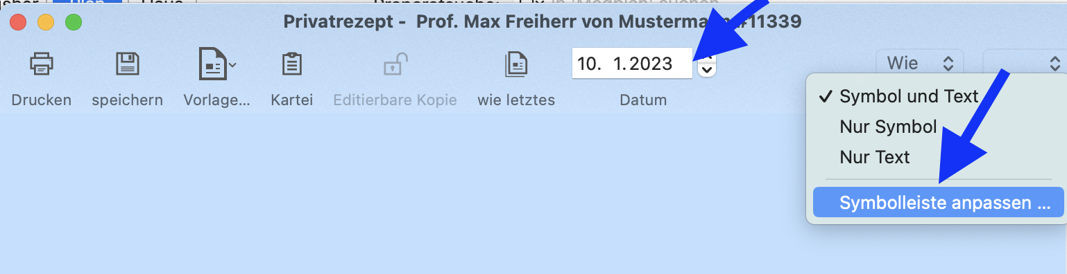

kann ich auf einem Rezept das Datum ändern? Wir haben immer wieder Rezept Anforderungen die das Datum zurückdatiert brauchen. Oder geht das nur mit leer lassen und per Hand schreiben?

Vielen Dank für den Link, ABER... Wir kommen leider nicht weiter...
Wir finden dieses genannte Datumsfeld in der Toolbar nicht.
Die Option, das Datum VOR dem auszustellenden Rp zu verändern, haben wir aber verstanden.
Gibt es das sog. Datumsfeld in der Toolbar nicht mehr??
Danke
Das Datumsfeld ist da. Verrmutlich ist das Problem, dass Sie nicht im Rezept-Formular (per Klick auf Vorschau) suchen, sondern im Verordnungsfenster.
Gefunden. Super vielen Dank.

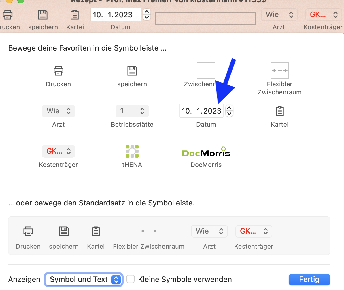

ich habe das Forum durchforstet, verstehe jedoch immer nioch nicht, wie ich das Datum auf einem Blauen Rezept zurückdatieren kann. Kann mir bitte jemand eine Anleitung schreiben? Herzlichen Dank im Voraus!
Sandra Breyer
Beantwortet von (170 Punkte)
Wenn in Ihrem Rezeptformular in der Symbolleiste keine Datumsfeld vorhanden ist, dann können Sie mittels Rechtsklick auf die Symbolleiste - Symbolleiste anpassen das Datumsfeld hinzufügen und darüber dann das gewünschte Datum anpassen.
1000 Dank! Jetzt habe ich es!
