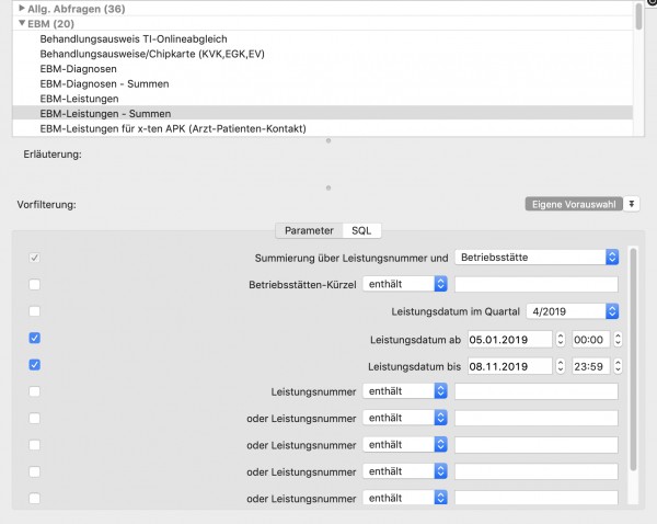

Zunächst eine Abfrage wie hier starten über Summen EbM-Leistungen in dem von Ihnen gewünschten Zeitintervall. Somit haben sie alle Daten zunächst mal in einem Ergebnis zusammen:

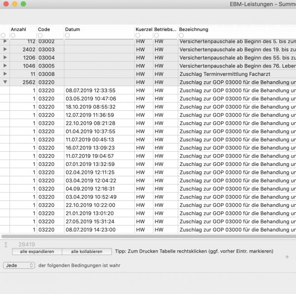

Im zweiten Schritt sehen sie hier beispielhaft das Ergebnis: die 03220 wurde expandiert. Der einzige Schritt, den sie für eine Ein-Klick-Sortierung dieses Ergebnisses nach ihren Kriterien (z.B. Eingrenzung nach einzelnen Quartalen oder Ziffern) leisten müssen, ist, einen Filter korrekt einzustellen und oben rechts in der Filterverwaltung zu speichern, dann ist er immer verfügbar in der Ergebnisliste. Das habe ich mir jetzt gespart, das bekommen sie auch selbst hin.
So eine Abfrage kann man sich auch als Ein-Klick-Statistik mit Button programmieren und z.B. in die Buttonleiste der Tagesliste legen um es gleich verfügbar zu haben. Weiterhin ist das Schöne, dass sie die Tomedo-Statistiken nach Ihren Wünschen umstellen und feste Filter, die sie immer wieder brauchen, vergeben können.
In eine Excel-Liste Ihrer Vorstellung müssen Sie es aber schon selbst übertragen. Es ist einfach nicht zu erwarten, dass Tomedo die Ergebnisse genau so darstellt wie es ihrer Vorstellung vorschwebt. Alternativ können Sie noch den CSV-Export (unter Aktionen) nutzen.

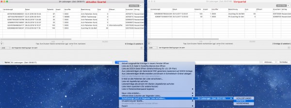

Ja, eine Quartalsvergleich-Statistik für SV-Scheine gibt es noch nicht. Man kann aber versuchen, das Ergebnis aus Schnitt- und Differenzmengen von SV-Leistungen Statistiken zu erzielen.

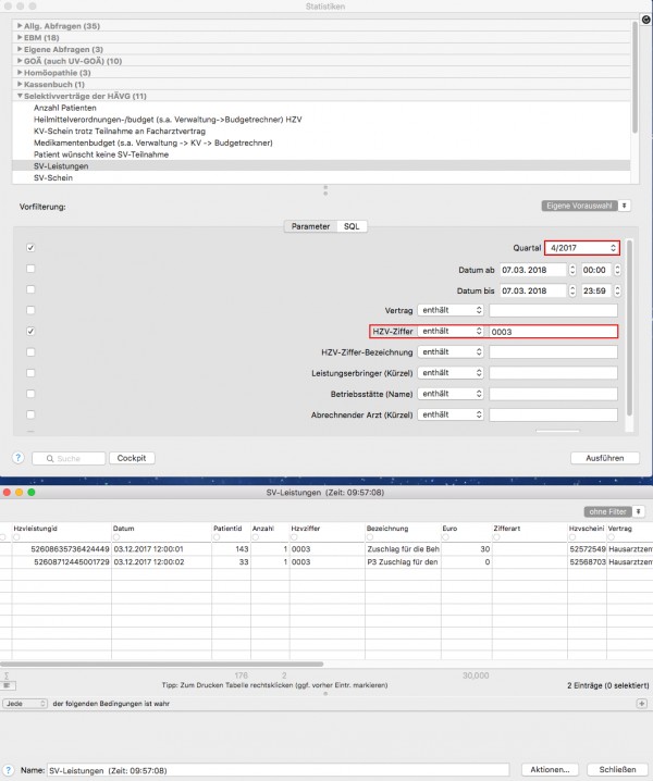

1. Erstellen Sie zuerst SV-Leistungen Statistiken für aktuelles Quartal und Vorquartal.

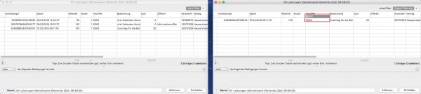

2. Erstellen Sie zwei Schnittmengen (in der Statistik für aktuelles Quartal mit dem Klick auf Aktionen --> Schnittmenge(auch in folgender Liste enthalten)... --> SV-Leistungen(Statistik für Vorquartal) --> PATIENTID)
3. Eine (z.B. rechte) Tabelle nach hzvziffer filtern

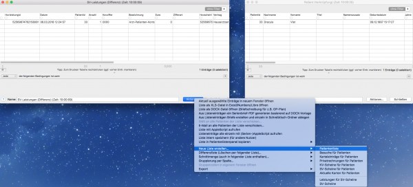

4. Differenzliste erstellen (in der ungefilterten Tabelle mit dem Klick auf  Aktionen --> Differenzliste(Löschen per folgender Liste)... --> SV-Leistungen(Gemeinsame Elemente) --> PATIENTID)
5. Aus Ergebnis eine Patientenliste erstellen (Patienten, für den im aktuellen Quartal noch keine angegebene Leistung dokumentiert wurde)
