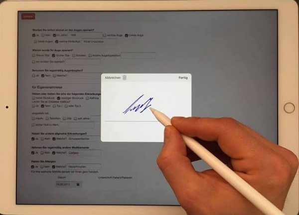

Z.Z. geht das über unsere sogenannten tomedo-Webformulare, zu deren Erstellung Sie allerdings einen HTML-Programmierer oder uns benötigen. Wir machen aber z.Z. die iPad- und iPhone-tomedo-Apps Custom-Formular-kompatibel, so dass Sie sich diese Formulare bald selbst basteln können. Sie können dann auch ein PDF als Hintergrund für die einzelnen Formular-Seiten ablegen und beliebig viele Unterschrifts-Felder anlegen. Das sollte in den nächsten Wochen fertig sein (sollte es eigentlich schon lange, war aber alles schwieriger als gedacht).
Mit der Unterschrift wird auch die Drucksensitivität gespeichert, was die Rechtssicherheit Ihrer Dokumentation steigert. Die elektronische Signatur wird damit nahezu fälschungssicher mit den Formulardaten in der tomedo-Datenbank hinterlegt. Voraussetzung hierfür ist entweder ein Stylus der Marke "Bamboo Fineline 2" von WACOM; oder das iPad Pro mit dem Apple Pencil.
So sieht das bspw. beim Anamnese-Formular einer unserer Augencentren aus (während unterschrieben wird, wird das Unterschrifts-Feld groß-gezoomt):
