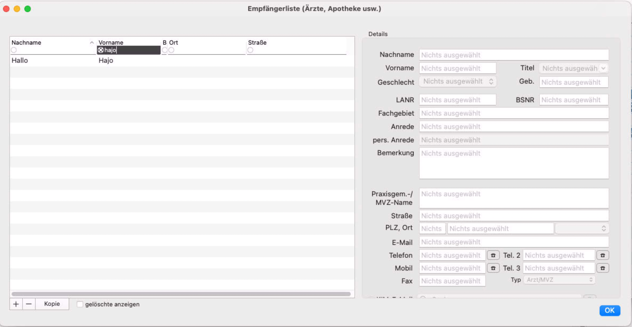

Die im Januar von Hern Erich beschriebenen Probleme bestehen immer noch ("Aber das Suchfeld vermisse ich auch... früher konnte ich nach Aufruf der Liste munter drauflos tippen".)
Mir geht es genauso, ich finde es extrem nervig. Die alte Version der Empfängerliste war völlig ok, warum ist es jetzt so schwierig geworden? Öffnen , dann tippen, sofort alles gefunden - das war viel besser!
Zudem: Solange im Suchfeld ein Name eingegeben ist, kann ich nicht auf + klicken, um einen neuen Eintrag zu generieren. Früher wurde der Suchname in diesem Schritt sogar schon als Beginn des Neueintrags übernommen...
Könnten Sie die alte Empfängerlisten-Version wieder herstellen?
Sie können die Suchfunktion unten in der Empfängerliste anpassen (Klick auf die Lupe): Je nach Bedarf greift die Suchzeile dann auf mehr oder weniger Spalten zurück - das kann bei langen Adresslisten extrem hilfreich sein. Wenn dort sehr wenige Spalten ausgewählt sind, kann jedoch der Eindruck entstehen, die Suchfunktion sei sehr eingeschränkt.
