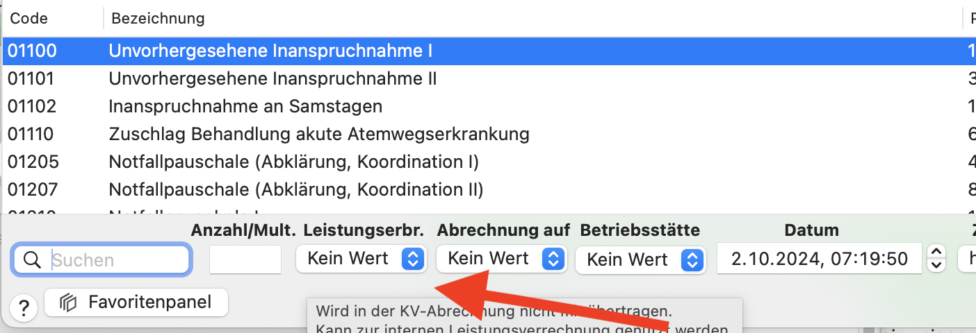

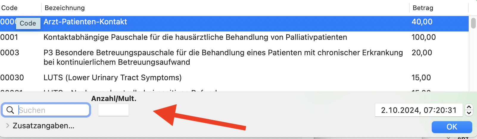

Wäre es möglich, analog zu den Leistungsfavoriten der GKV- Scheine den Leistungserbringer/Abrechnenden Arzt auch bei den HZV- Scheinen einzufügen?! Hintergrund sind diverse Aktionsketten, wo man dann aktuell noch manuaell wieder den leistungserbringer ändern muss.
Das wäre ganz toll :-)
MFG R. Becker
