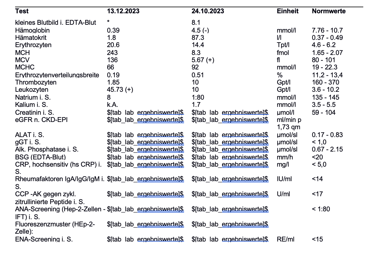

Hallo! Wir drucken häufig Laborwerte für die Patient:innen aus, v.a. als Kumulativbefund für andere Fachärzte. Dafür klicken wir auf "Laborverlauf" und dann rechts unten auf "Drucken". Für den Ausdruck habe ich eine Kumulativ-Vorlage in Word erstellt mit den folgenden Kommandos:
Test   $[daten]$   Einheit   Normwerte
$[bezeichnungen]$   $[tab_lab_ergebniswerte]$   $[einheit]$   $[normwerte]$
Wenn wir nun im "Laborverlauf" auf "drucken" klicken, haben wir das Problem, dass er nicht alle Werte übernimmt sondern an einer Stelle auf einmal abbricht und nur noch den Platzhalter abdruckt. Siehe Abbildung:
Machen wir etwas falsch? Müssen wir mit anderen Platzhaltern arbeiten?
Wenn ich allerdings stattdessen mit dem Platzhalter $[ergebniswerte]$ arbeite, fehlt mir beim Ausdruck das (+) und (-) bei einem pathologischen Laborwert, die ich sehr hilfreich finde. Gibt es eine Alternative?

Hallo Herr Klemenz! Vielen Dank für Ihre Nachricht. Den Platzhalter $[ergebniswerte]$ habe ich auch schon ausprobiert. Wenn ich diesen für den o.g. Patienten benutze, werden alle Laborwerte zwar korrekt dargestellt, jedoch fehlen mir dann wie oben schon beschrieben bei diesem Platzhalter das (+) und (-) bei erhöhten oder erniedrigten Laborwerten. D.h. man müsste jeden Laborwert erst mit dem Normwert vergleichen, um Auffälligkeiten zu sehen. Das finde ich sehr umständlich...

Hallo Herr Klemenz! Das ist merkwürdig. Ich habe nun nochmals bei einigen Patienten mit der von Ihnen genutzten Einstellung $[ergebniswerte]$ getestet und bekomme immer nur die reinen Laborwerte ohne (+) und (-) dargestellt. Vielleicht habe ich mir bei der Anlage der Vorlage durch eine Word-Konfiguration, Tabellenkonfiguration, etc. das selbst eingebrockt...

Hallo Herr Schwarz,
auf dem Screenshot sieht es so aus, als wäre in der Creatinin Zeile das Briefkommando ohne Unterstriche _ geschrieben. Sehe ich das richtig? In der letzten Zeile sieht es auch so aus.
Falls der Fehler nicht daran liegt wäre es hilfreich, wenn Sie mir die Briefvorlage einmal per Mail teilen könnten, damit wir uns das genauer ansehen können: tim.ilsemann@zollsoft.de

Hallo Herr Ilsemann, das scheint mir nur ein Formatierungsproblem des Screenshots zu sein. Das Tabellen-Kommando meiner Vorlage lautet:
Der Platzhalter $[tab_lab_ergebniswerte]$ ist also für alle Werte gleich. Gern schicke ich Ihnen einmal meine Vorlage an Ihre eMail-Adresse. Vielen Dank im Voraus!
Nach Rücksprache mit dem Tomedo-Support handelt es sich a.e. um ein Problem in Kombination mit der "neuen Laboransicht". Unter der alten Ansicht funktioniert unsere Vorlage tadellos, unter der neuen werden bei uns die Abweichungen von den Laborwerten (+) und (-) nicht mit angezeigt. Nach Rücksprache mit Tomedo wird das Problem mit einem zukünftigen Update behoben!

Ist dieser Fehler inzwischen behoben? Bei mir taucht er ebenfalls auf...
Nein, der Fehler besteht weiterhin. Habe es heute bei uns auch noch einmal getestet:
Bei Aufruf der "neuen Laboransicht" -> Drucken -> fehlen die Abweichungen mit (+) und (-)
Bei Aufruf der "alten Laboransicht" -> Kumulativ-Befund Drucken -> werden die Abweichungen korrekt dargestellt (auch bei Verwendung der gleichen Druckvorlage
bitte verzeihen Sie die Umstände, dass es noch nicht funktioniert. Ich habe es unserem Entwickler weitergeleitet und wir schauen uns das an. Ich gebe hier zeitnah eine Rückmeldung.
Das ist die Rückmeldung aus der Entwicklung:
hier werden Platzhalter vermischt, die nicht zusammengehören - entweder verwendet man nur tab_lab-Kommandos (die sind für den Arztbrief gedacht) oder die für die Kumulativ-Vorlage (da müsste man dann tab_lab_ergebniswerte durch ergebniswerte ersetzen). Problem ist, dass sich diese Platzhalter die Daten von verschiedenen Stellen ziehen und daher nicht unbedingt zueinander passen.
Versuchen Sie es gerne mit den genannten Optionen und geben Sie uns Bescheid, ob es hilfreich war.
Freundliche Grüße,
Hallo Herr Ilsemann, danke für die Rückmeldung. Gern werde ich die einzelnen Platzhalter wie von Ihnen beschrieben nochmals testen. Mich wundert nur, dass meine Vorlage mit der alten Laboransicht -> "Alle Laborwerte drucken (Kumulativ)" funktioniert und in der neuen Laboransicht -> "Drucken" nicht, obwohl die gleiche Vorlage verwendet wird. Momentan behelfen wir uns damit, dass wir bei einem notwendigen Laborausdruck der Kumulativansicht von der neuen in die alte Laboransicht wechseln, dort den Befund ausdrucken und danach wieder in die neue Ansicht wechseln.
