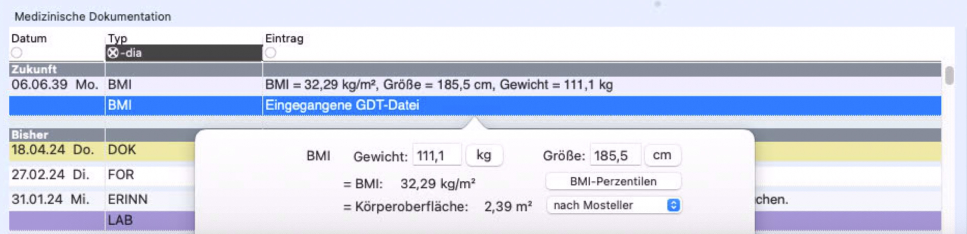

Jedes Mal, wenn der GDT Lauscher eine GDT Datei erfolgreich importiert hat, wird das Ergebnis in der Patientenkartei nur sehr unbefriedigend dargestellt ("Eingegangene GDT-Datei").
Um den Inhalt der eingegangenen GDT Datei ansehen zu können, muss man den Eintrag erst einmal anklicken:

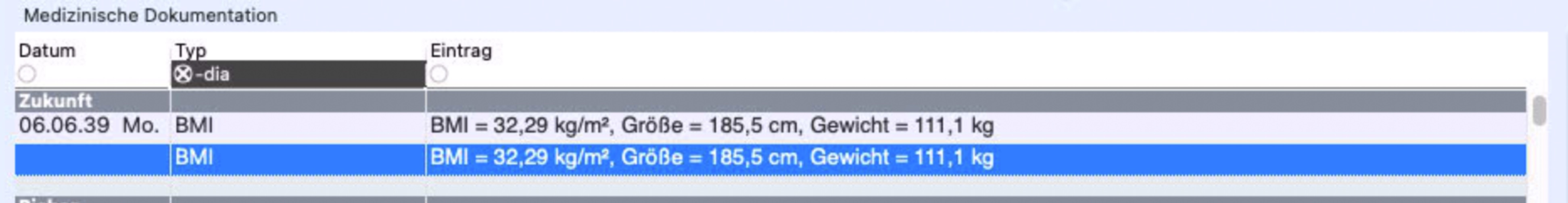

Und anschließend einmal mit okay bestätigen oder außerhalb des Eintrages in die Karteikarte klicken. Erst dann zeigt sich der korrekte Inhalt des Karteiantrages:
