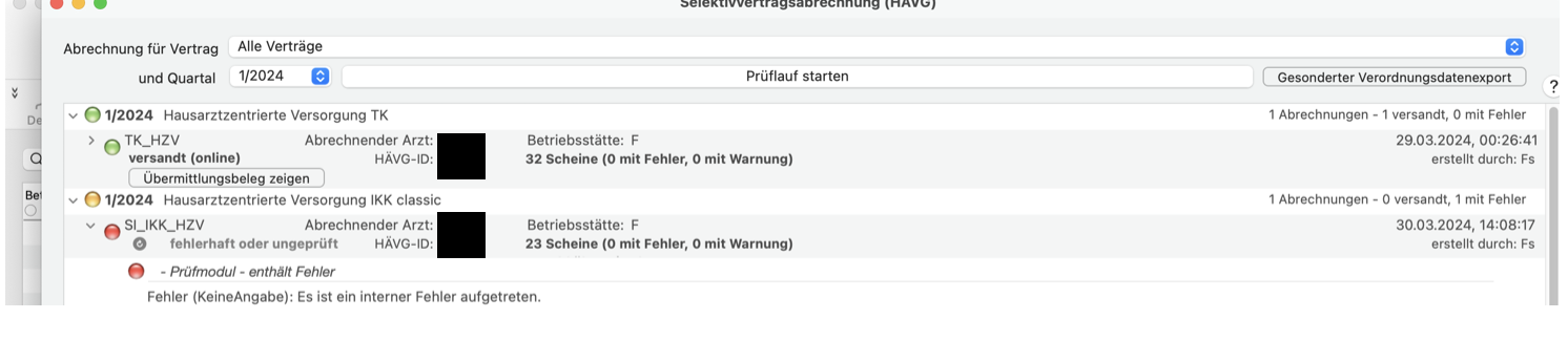

Sehr geehrtes Team,
Im Rahmen der SV Abrechnung, gingen am Donnerstag ( nach bereits erfolgtem Quartalsupdate), die Abrechnungen für TK und EK problemlos raus. Leider kann die Abrechnung für IKK und AOK nicht versendet werden aufgrund eines internen Fehlers im Prüfmodul. Alle Scheine sind fehlerfrei. Wir haben gerade noch das neue Tomedo Update ( mit aktuellem Bug-Fix HZV) gefahren, doch auch jetzt geht es nicht.
Wir bitten um erneuten Prüfung/ BugFix Danke

ja, wir haben es mehrfach durchlaufen lassen. Bei unserer IKK und AOK Abrechnung kommt immer wieder diese Fehlermeldung. Die anderen Abrechnungen sind unproblematisch gelaufen.
Habs jetzt auch mehrfach versucht, IKK Classic, Ersatzkassen und die AOK gehen nicht raus...:(
Das Problem lässt sich leider schwer analysieren und als Folge beheben. Die Meldung
Es ist ein interner Fehler aufgetreten.
 kommt nicht aus tomedo, sondern aus dem Prüfmodul, auf den wir gar keinen Einfluss haben. Diese Meldung ist eine standard Meldung, wenn das Prüfmodul die Anfrage nicht verarbeiten kann. Normalerweise kommt noch eine Nachricht aus dem Fachservice, in der das Problem konkretisiert wird.
In dem oben beschribenen Fall wird das Problem nicht näher bestimmt. Also es kommt keine Fachservice-Meldung.  Entweder ist das ein HPM Bug (aber eher nicht, da dieses Fehlverhalten bis jetzt nur in einzeln Fällen gemeldet wurde), oder das Prüfmodul versucht einen Update durchzuführen und kann das nicht.
Können Sie bitte in Servertools das Prüfmodul mal stopen und wieder starten.
