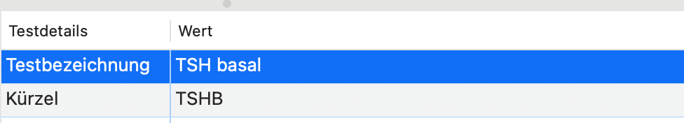

Sie müssen sich die Rohdaten aus dem Import für den betreffenden Wert ansehen unter Laborverlauf Einzelbefund Testdetails, da sieht man hier, das TSH im Labor TSHB heisst.
Diese Daten müssen dann in der Labordatenverwaltung hinterlegt sein bzw. dass richtige Kürzel für den gesuchten Wert angegeben werden
Das ist es... Vielen Dank.
