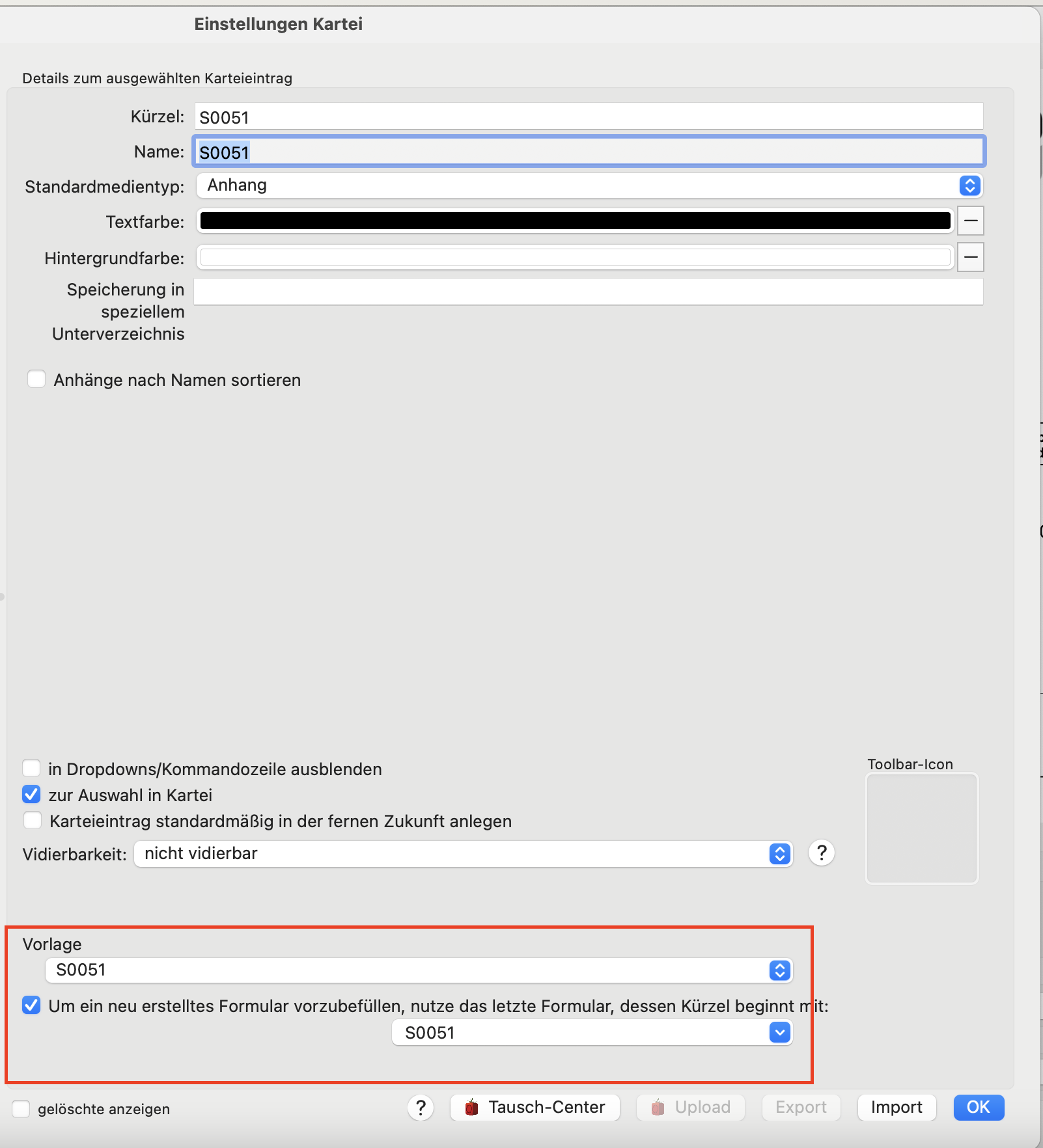

Dieses kann man für das Formular auch direkt einstellen. Dafür müssten Sie unter Admin -> Vorlagen für das S0051 ein Karteikürzel anlegen. Dies kann auch dann direkt S0051 heißen. In dem Karteieintrag dann ganz unten die Vorlage hinterlegen und dann die Checkbox aktivieren dann noch das Kürzel wieder eingeben des Karteieintrags. Dadurch wird dann immer wenn Sie ein S0051 Anlegen die Werte von dem alten S0051 aus der Kartei automatisch eingetragen.

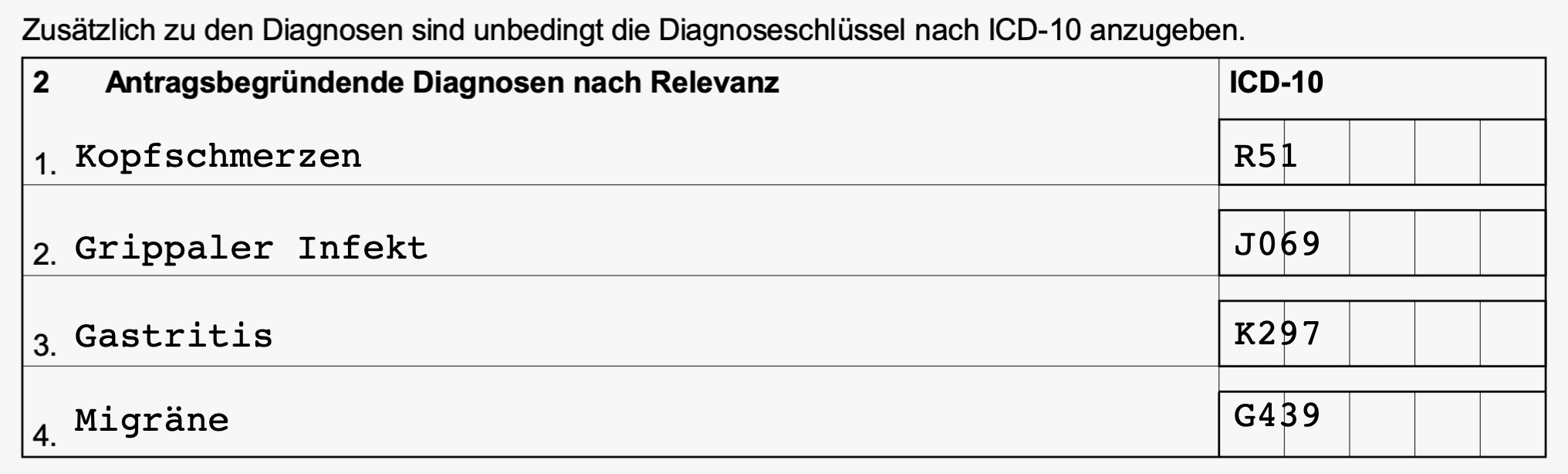

Hallo! Das Formular S0051 funktioniert leider bei den Diagnosen immer noch nicht richtig. Beim ersten öffnen und ausfüllen werden die ICDs korrekt angezeigt (siehe erste Abbildung).

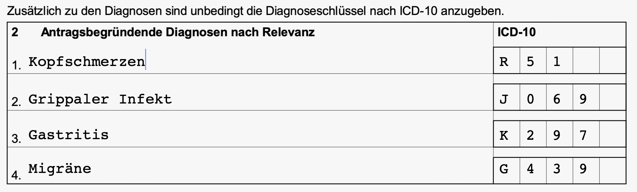

Wenn man das Formular nun abspeichert und erneut öffnet, werden die ICDs eingerückt und der Zeilenabstand stimmt nicht mehr (siehe zweite Abbildung).
Beim Drucken verschwinden außerdem bei uns die ICDs der 2.-4. Diagnose und werden nicht mit ausgedruckt und müssen händisch dazugeschrieben werden...

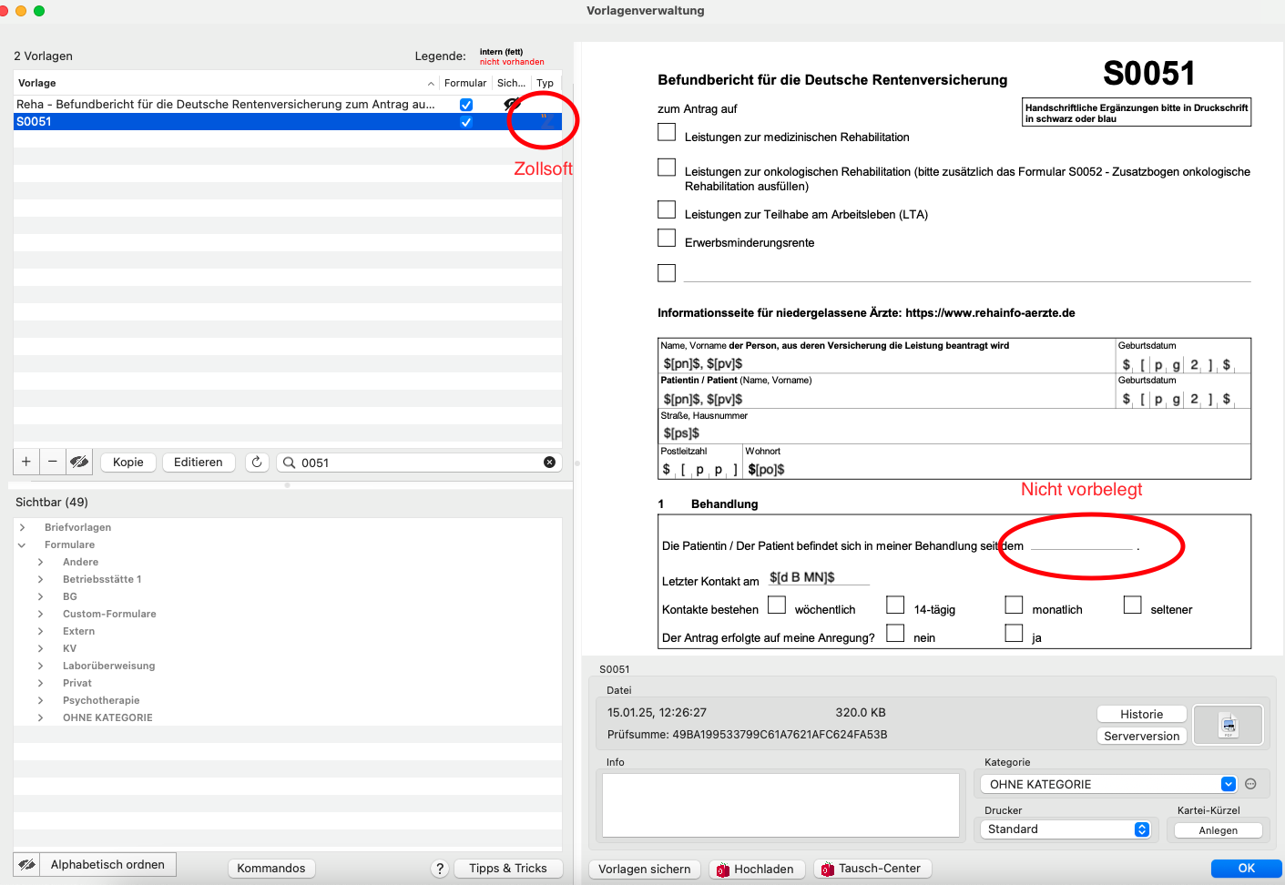

wir nutzen das Formular S0051 fleißig. Folgender Wunsch:
Formular Seite 1, Punkt 1 .. Patient in meiner behandlung seit _______
Können Sie hier folgenden Platzhalter einbauen: $[erstaufnahme]$
Wir selbst schaffen das nicht in der Vorlagenverwaltung. Das PDF dort lässt sich zwar editieren, aber dieser Punkt nicht einfügen.
Vielen Dank!
Beantwortet von (700 Punkte)
Genau dieses Feld sollte eigentlich automatisch vorbefüllt werden. Nutzen Sie evtl. gar nicht das fest eingebaute Formular? Dieses finden Sie nicht in der Vorlagenverwaltung, sondern unter Admin -> Formulare.

Hallo Herr Bürger,
vielen Dank für Ihre schnelle Antwort. Ich finde unter admin -> Vorlagen (Briefe,Rechnungen, PDF-Formulare):
hier ist das Feld nicht vorbelegt
Wir nutzen tatsächlich aber dieses: admin -> Formulare
hier kann ich nicht erkennen, wie der Feldbefehl lautet. Ich habe eine Patientin, da wird als Erstkontakt der 13.10.1821 (richtig wäre 20.07.2001) eingetragen, bei einem anderen 29.7.2020 (exakt wäre 6.10.2004). Kann das mit der Datenkonvertierung im Jahr 2020 aus M1Pro heraus zusammenhängen? Bei neueren Patienten funktioniert es scheinbar.
Können Sie das erklären?
Die zweite Option wäre die richtige? Kategorie "extern" passt?
Vielen Dank!
Das Formular unter Admin->Formulare ist das richtige. Die Kategorie können Sie dabei frei wählen.
Der Erstkontakt wird anhand der bisherigen Besuche des Patienten bestimmt. Wenn durch die Datenkonvertierung manche Datum-Einträge nicht stimmig sind, kann es durchaus sein, dass dort ein falsches Datum eingetragen wird.
