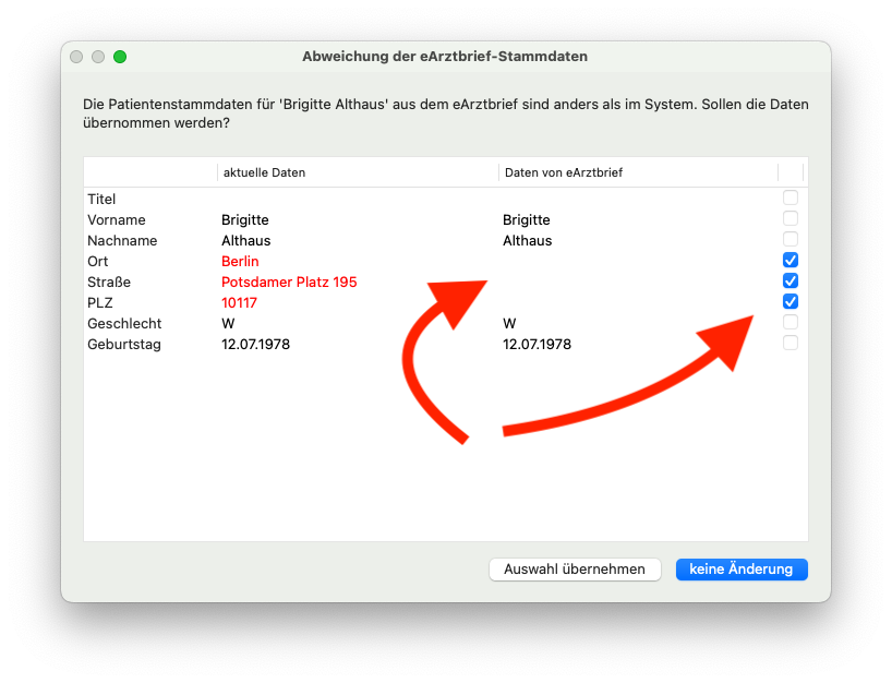

Nach langer Analyse konnten wir denke ich den Fehler finden. Aufgrund des Forumswunsches das eArztbriefe auch für Privatpatienten gehen sollen musste die Begleitdatei verarbeitung umgebaut werden wodurch die Adresse nicht zuverlässig gefunden wird. In tomedo kommt dann dieses Fenster zur Datenübernahme wenn der Patient in dem Quartal noch nicht in der Praxis war ... dann leider mit Vorauswahl zur Übernahme der leeren Informationen. Scheinbar wurde dann aktiov auf übernehmen geklickt.
a) Das Parsen der Begleitdatei ist angepasst ... kommt aber erst in der nächsten Serverversion.
b) Wenn die Werte im eArztbrief leer sind wird in der nächsten Version tomedo die Vorbefüllung der Haken deselektiert lassen. Das kommt dann schon in der nächsten Version
Vielen Dank für die Analyse. Aber lt. meiner MFAs kam kein Fenster bei der Abfrage. Und dann wäre dieses Fenster doch bei jedem Patienten gekommen, oder?
Dieses Fenster kommt immer bei der Zuweisung eines empfangenen eArztbriefes zu einem Patienten, wenn die Stammdaten unterschiedlich sind (KBV Anforderung). Laut Code sehe ich keine Weg drum herum. Evtl ist bei Ihnen etwas anderes passiert.

Das die Daten nicht nochmal von der eGK übernommen werden ist richtig so. Der Übernahme Dialog kommt nur beim Stecken einer "neuen" Karte. Hintergrund: Wenn zb wirklich was falsch auf der Karte ist (falsch geschriebender Nachname oder falsche Adresse) und man die Stammdaten manuell anpasst, würde bei jedem Stecken die manuelle Anpassungen überschrieben werden.
