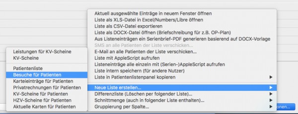

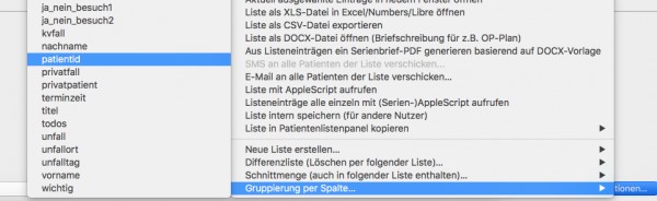

Die Statistik (KV Schein, dann Filter, dann Neue Liste für Besuche, dann aktuelles Quartal anzeigen, dann gruppieren nach PatID zeigt war die Anzahl der Besuche, aber leider nicht sicher. Hier werden auch gelöschte Besuche gezeigt, aber auch Besuche, die nicht GKV sind (zum Beispiel BG).

Wie oben beschrieben, aber ich kann auch Bilder..
2 Bilder fehlen, der Server lässt mich nicht...schicke später die letzten 2
Und hier sind die Pat mit vergessener Ziffer und mehr als 3 kontakten..
