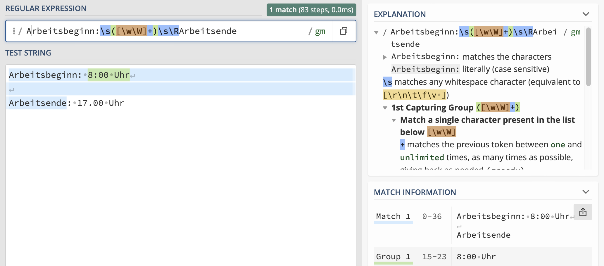

\n für Newline führt bei tomedo zu Problemen bzw funktioniert nicht. \R im Gegensatz dazu funktioniert. ...da muss man erst mal draufkommen.

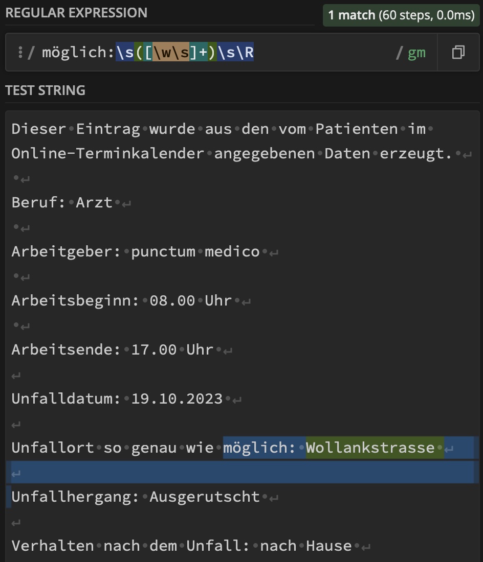

Die hingefügten Customfelder im OTK 2 sind mit einem Zeilenbruch versehen, das bekomme ich mit Regex nicht ausgelesen - er liest immer bis zur ersten "echten" neuen Zeile.
Gibt es eine Idee? Single line? Felder "komisch" benennen zu Beginn?
Wenn Sie in dem regex-Anteil, der die auszulesenden Zeichen beschreibt (in Ihrem Fall bisher: ([\w\W])   ) den Ausdruck \W weglassen und durch ein \s ersetzen (damit auch Spaces mit ausgelesen werden, es würde sonst nur das Wort bis zum ersten Space ausgegeben) klappt es. smiley
Mit dem \W (= alles, was nicht Buchstabe/Zahl/Unterstrich ist) haben Sie in Ihrer Version dafür gesorgt, dass auch der Zeilenumbruch in den zu übernehmenden Text eingeschlossen wird.
\W          Matches anything other than a letter, digit or underscore. Equivalent to [^a-zA-Z0-9_]
1000 Dank. Das ist ein großer Schritt zur Online BG Anamnese.
Und damit auch Daten oder 0800 Uhr als Zeit funktionieren muss noch der "Punkt" oder \d für die Zeit rein: \s+([\w\s\.]+)\s\R
Aber Doppelpunkt "08:00" stellt mich vor Schwierigkeiten, wenn das Pat reinschreiben, kann ich nicht auslesen
Versuchen Sie es mal hiermit:
/möglich:\s+([\wÄÖÜäöüß\.\:]+)\s\R
Funktioniert bei mir auch mit Uhrzeiten wie 08:00. Die Umlaute und das ß hatte ich übrigens vergessen, die müssen auch extra angegeben werden, da sie mit dem Ausdruck \w nicht ausgegeben werden.
\W nimmt alle "non-word character", also auch Doppelpunkt und alles andere.
Nimm für Arbeitsbeginn:
Arbeitsbeginn:\s([\w\W]+)\s\RArbeitsende
Dann bekommst du als Ergebnis "08.00 Uhr"
