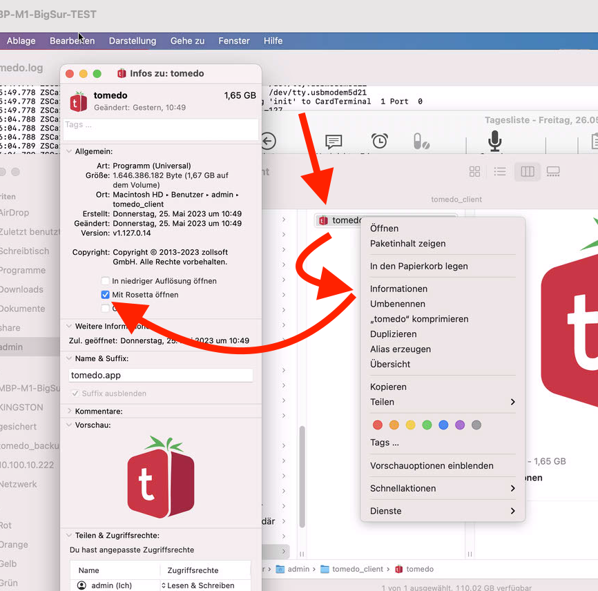

danke für den Hinweis. Im Zuge der nativen arm64 tomedo.app funktionieren die Kartenlesetreiber unter M1/M2 Rechnern nicht (mehr). Das ist leider zu spät aufgefallen. Wir haben ab der v1.127.0.14 den nativen Bau wieder deaktiviert.
Bis dahin können Sie die app aber mit Rosetta emulieren lassen, da geht der Kartenlesetreiber wieder:
Vielen Dank. Hat geklappt. Btw, die v1.127.0.14 habe ich eigentlich drauf.

Vielen Dank. Der Tipp hat uns gerade ebenfalls geholfen die Daten aus dem Orga930 auszulesen.
