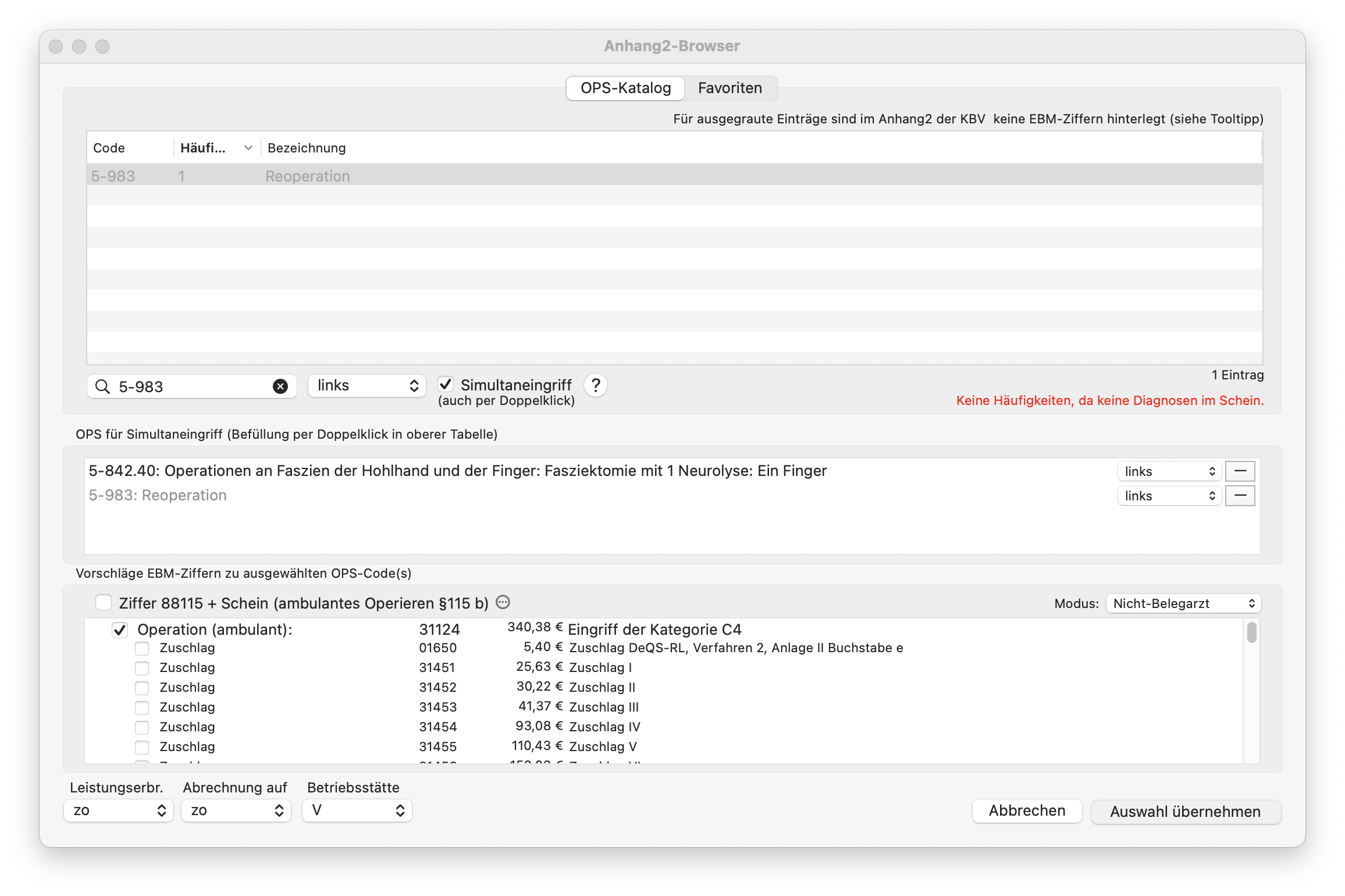

wie kann ich eine re-Operation (OPS: 5-983) beim eine Karpaltunnel-OP kodieren? Die OPS 5-983 ist grau hinterlegt.
Laut KBV kann seit dem 01.01.2023 der höhere Zeitaufwand bei Reoperationen – analog zu den Regelungen zu den Simultaneingriffen – über  eingriffsspezifische Zuschläge von je 15 Minuten zusätzlich abgerechnet werden. ( KBV: Absatz "Differenzierung des Schweregrads:" Zuschläge für Rezidivoperationen -> https://www.kbv.de/html/ambulantes_operieren.php)

Nach meinem Verständnis ist der OPS-Code 5-983 nicht alleinig abrechenbar sondern nur in Zusammenhang mit einer 'HauptOP'.
Sie können ausgegraute Einträge als Zweiteingriff bei einem 'Simultaneingrif' per Doppelklick zur Haupt-OP hinzufügen. Das sieht dann in etwas so aus und entspricht dem Beispiel aus https://www.kbv.de/html/1150_61615.php
