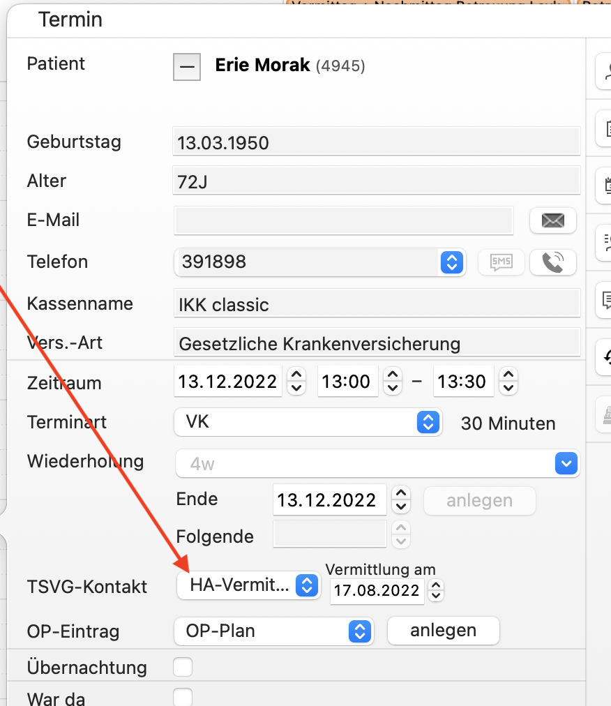

Bisher halte ich unsere MFAs an, in die Termininfo bei telefonischer Vereinbarung HAV NAME_DES_HA zu schreiben, damit man dies beim Anmeldung des Patienten berücksichtigt.
Ich habe mir bereits vor einiger Zeit hier im Forum in einem OTK2 Beitrag gewünscht, dass es man "versteckte" Terminarten anlegen kann, die nur über einen Link erreichbar sind. Den Link stellt man den bekannten HA im Umkreis zur Verfügung. Dies wäre für alle Beteiligten die einfachste Lösung. Zollsoft arbeitet wohl an einer solchen Lösung.

Entscheidend dabei ist dass ich als Facharzt ungefähr einplanen kann, welche zeitlichen, apparativen und personellen Ressourcen ich benötige. Da bedarf es schon einer Zuarbeit durch die Zuweiser, die Ihre Patienten ja kennen. Meine MFA können das bei einem Telefonat relativ gut abschätzen und planen die Zeiten entsprechend ein. Mit einem ausgereiften Onlinekalender könnte man auch zum gleichen Ziel kommen.
Sie können im tomedo-Termin die Vermittlungsart angeben. Wenn der Patient dann zum Termin in die Praxis kommt und z.B. durch Karte-Stecken) ein Schein angelegt wird, wird der Schein dann automatisch auf die Vermittlungsart gesetzt, die im Termin hinterlegt ist und es wir das Vermittlungsdatum übernommen um den korrekten Zuschlag (A/B/C/D) zu bestimmen.
