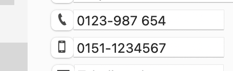

Seit Jahren benutze ich ein Fax Formular zur Anmeldung an der hiesigen Klinik. Seit letztem Update funktionieren die beiden oben genannten Briefkommandos $[patient_geb]$ und $[ptel]$ nicht mehr. Mache ich was falsch oder hat tomedo einen Bug?
$[patient_geb]$ wird nicht aufgelöst und steht genau so im Formular
 $[ptel]$ bleibt leer obwohl Rufnummer in den Pat-Details eingetragen ist.
v1.118.0.13, OS 12.6.1

$[ptel]$ funktioniert bei mir (Festnetz) (ist in Deinem Beispiel ggfs. nur eine Handynummer vom Pat. hinterlegt?)
$[patient_geb]$ finde ich garnicht in der Kommandoübersicht, wird ggfs nicht mehr unterstützt --> $[pg]$ funktioniert
