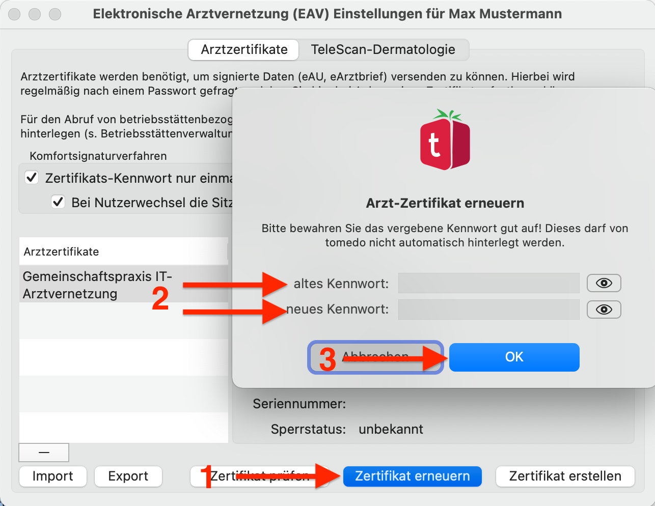

die Elektronische Arztvernetzung (eAV) in Baden-Württemberg läuft schon seit drei Jahren, und es ist nun die Zeit bei den ersten Teilnehmern die Zertifikatserneuerung durchzuführen.
Kurz vor dem Ablauf des Zertifikates erscheint seitens tomedo ein Hinweis über die bevorstehende Erneuerung
Die noch laufenden Zertifikate lassen sich unkompliziert über tomedo erneuern (tomedo -> Admin -> Nutzerverwaltung/Arzt/elektronische Arztvernetzung).
Das "neu" festgelegte Kennwort muss nicht zwingend neu sein und darf mit dem „alten" Kennwort übereinstimmen.
Die bereits abgelaufenen Zertifikate kann man auf diesem Weg nicht erneuern und sie müssen mit den Aktivierungs-Codes über das HÄVG-Arztportal bzw. MEDIVERBUND beantragt werden. Dieses Verfahren ist viel aufwändiger und kostet mehr Zeit (und Klicks). Außerdem im Zeitraum, in dem der Nutzer keine gültigen Zertifikate hat, erfüllt er nicht die Voraussetzungen zur Teilnahme an der elektronischen Arztvernutzung, was seitens HÄVG zur Vergütung-Stornierung führen kann.
In diesem Zusammenhang möchten wir Sie bitten die Meldung nicht zu ignorieren oder die Zertifikatserneuerung in die ferne Zukunft zu schieben, sondern dem Hinweis zu folgen und die Zertifikate möglichst zeitnah zu aktualisieren.

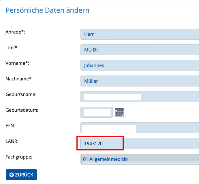

Leider kann ich nun mit tomedo kein neues Zertifikat erzeugen. Ich denke es hängt an der LANR.
Ich bekomme folgende Fehlermeldung:
Ich habe den code aber innerhalb weniger Minuten erhalten. Das Schreiben sieht so aus:
Ich kann nun weder im Arztportal der HZV die LANR ändern:
Die maximale Anzahl an Characters ist erreicht.
Noch kann ich in tomedo die LANR ändern.
wenn ich hinten die 01 entferne, werden automatisch zwei Nullen vorne an die LANR von tomedo angefügt...und die Zertifikatsanfrage bei der HZV klappt wieder nicht.
Vielleicht liegt es auch an etwas anderem, aber die LANR ist schon sehr verdächtig, da diese vollständig übermittelt wird. Wenn man die letzten zwei Ziffern der LANR generell nicht zur HZV-Zertifikatserstellung hernehmen würde könnte die Anfrage klappen.
