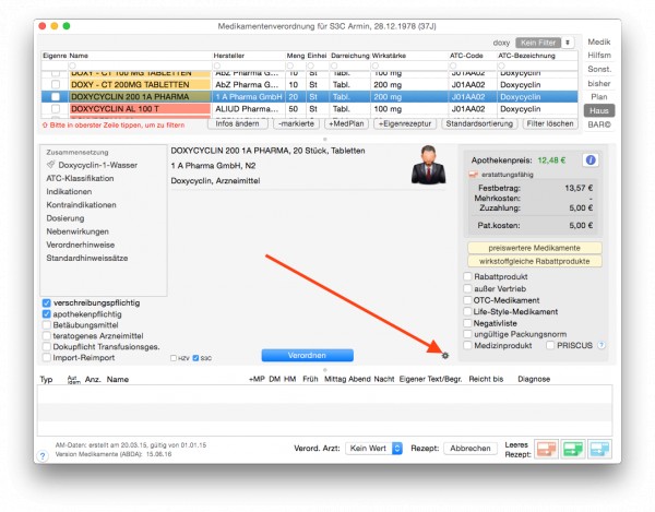

Zuerst die schlechte Nachricht: Eine Möglichkeit in tomedo strukturiert (d.h. mit Allergie-Schlüsseln bzw. sonstiger machinenauswertbarer Form) Allergien zu dokumentieren existiert nicht. Eine Hinweismeldung im Sinne einer allgemeinen ArzneimitteltherapieSicherheits-Überprüfung kann somit nicht stattfinden.
Jetzt zu den guten Nachrichten: In der Medikamentenverorndung gibt es die Möglichkeit für jedes Präparat eine eigene Hinweismeldung zu hinterlegen. Dies geht über das Zahnrad:
Diese präparatespezifische Meldung ist aber nicht patientenspezifisch. Sie wird immer angezeigt, wenn ein Medikamt verordnet wird.
Falls Sie diese Meldung unbedingt patientenspezifisch benötigen, können wir so eine Meldung auch patientenspezifisch+präparatespezifisch konfigurierbar machen.
