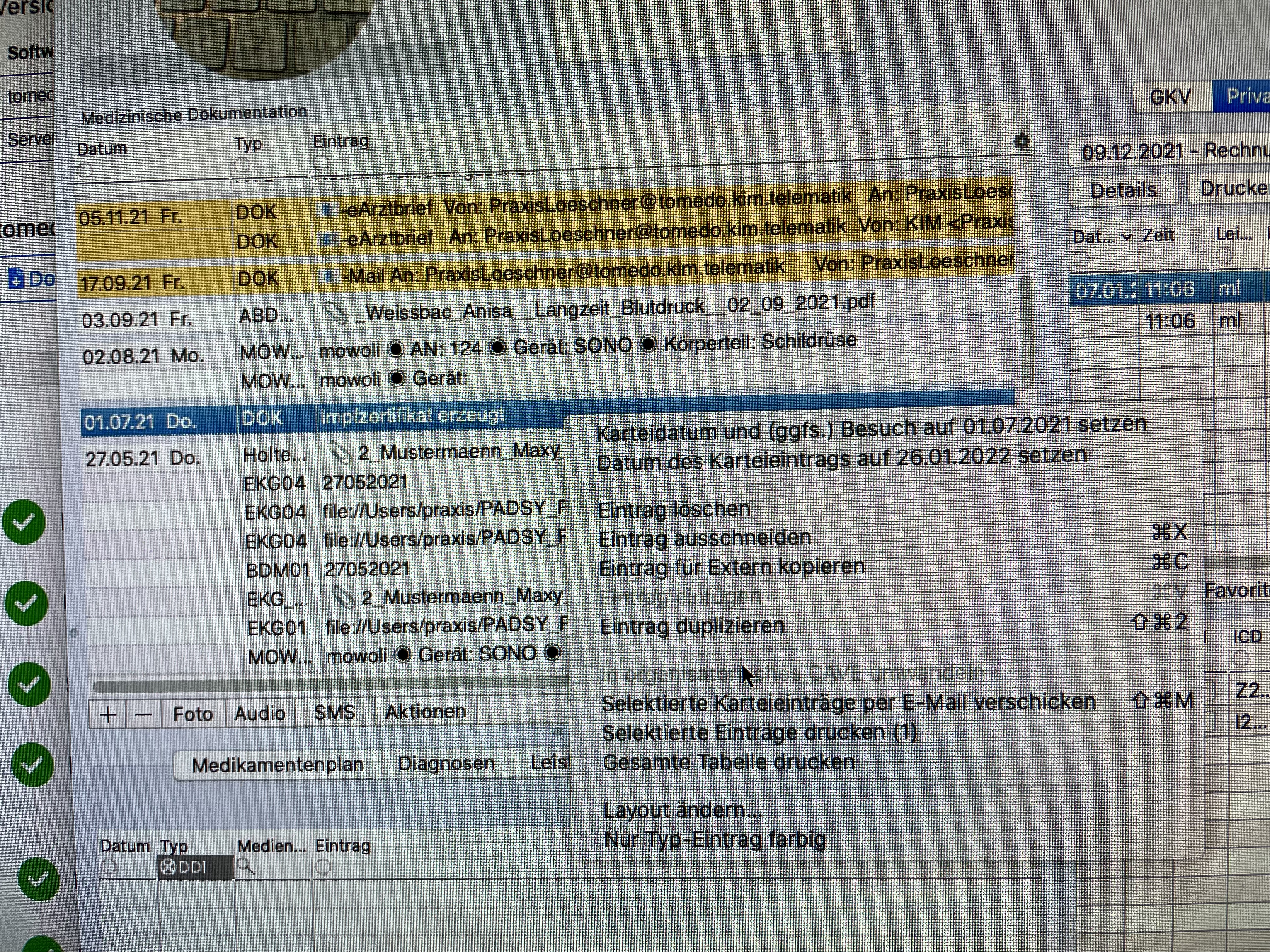

Ich bräuchte mal einen Workflow:
Eingegangenes Dokument (PDF) ist in der Kartei als Anhang gespeichert. Wie versende ich dieses als KIM Nachricht?
Gefragt in Frage von (38.5k Punkte)
Sehr grrherter Herr Cepin,
ein Bild sagt mehr als 1000 Worte:
Beantwortet von (93.3k Punkte)
Vielen Dank! laugh
Das sieht aber so aus, als würde nur der Text der Karteizeile verschickt, und nicht das angehängte Dokument? Täuscht das? (so weit war ich nämlich auch schon...)
Da ist ganz rechts die zeile  50_Mustermann_sarah_50.pdf  was der Dateiname des Anhangs ist. Das ist die Emailanhangliste ... ich denke wenn da was drin ist wird das auch mit verschickt... oder verstehe ich Sie falsch?
ach Mist! Den Eintrag rechts oben habe ich übersehen... sorry!
Dann ist es ja eigentlich ganz einfach. Sonst ist man ja WJSIWYG gewohnt, vielleicht deswegen...
Hallo Herr Thierfelder,
bei mir gibt es leider den kontextmenü Eintrag ( KIM-E-Mail-versenden) nicht.
Das habe ich mehrfach beim Telefon Support angefragt und jetzt sehe ich das das bei Ihnen geht,
aber leider bei mir nicht.
Tomedo Version:   tC: v1.106.0.12
Mfg Praxis Miriam Löschner
Sehr geehrter Herr Löschner,
es wurde nicht das Kontext-Menü gedrückt, sondern der Knopf Aktionen unterhalb der Tabelle.
