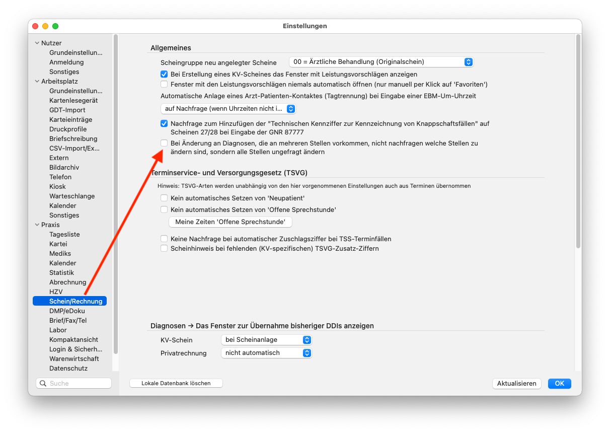

Wenn das Löschen einer Diagnose von einem Schein bei Ihnen nicht zu einer Nachfrage führt, ob die Diagnose auch in der Kartei gelöscht werden soll, dann habe Sie vermutlich irgendwann in der Vergangenheit bei Ihnen folgende Einstellung getroffen. (lässt sich auch direkt im Nachfragefenester aktivieren)
Ist der Haken bei Ihnen gesetzt?
danke für die Info. Der Haken war gesetzt. Schade nur, dass ich wegen dieser Sache bereits dreimal in den letzten 2 Jahren beim telefonischen Support nachgefragt habe und mir diese Lösung nicht genannt wurde...

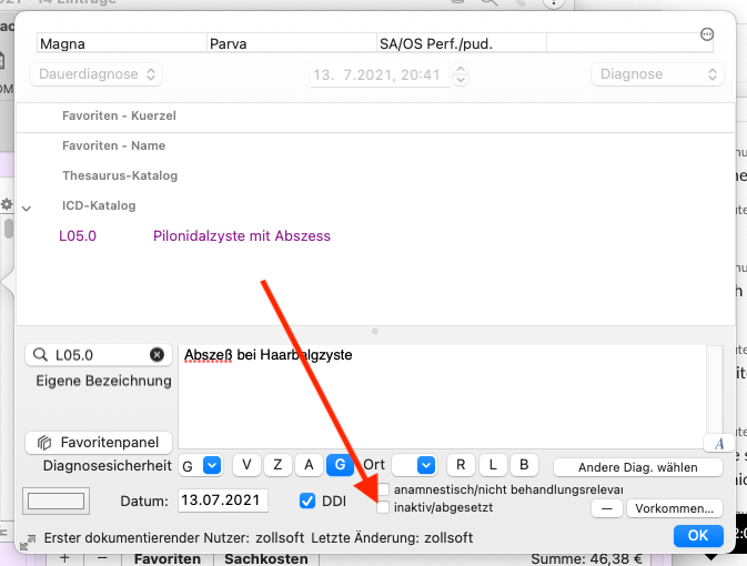

Es geht auch ohne drag and drop direkt im Popover:

Lieber Herr Dr. Berg!
Leider führt das anklicken von inaktiv/abgesetzt wie oben markiert NICHT dazu, dass die Diagnose im Karteifenster links unten in den Bereich inaktiv verschoben wird. Das muß ich immer nochmal manuell verschieben. Wobei das leider auch nicht gut funktioniert. Manchmal muß man 4/5mal anklicken und verschieben bis es tatsächlich funktioniert. Hier besteht noch Verbesserungsbedarf ...
