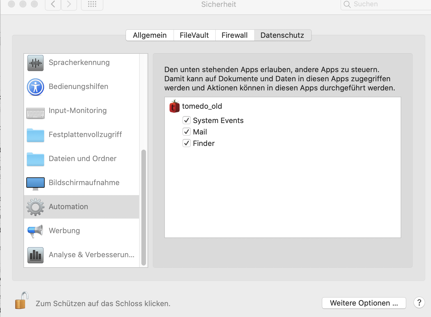

Leider scheint das nicht die Lösung zu sein
haben Sie mal bei Systemeinstellungen -> Sicherheit -> Bedienungshilfen das Häkchen bei tomedo gesetzt?
Außerdem gibts noch Systemeinstellungen -> Sicherheit -> Automation -> tomedo_old. Inwiefern das noch relevant ist, weiß ich nicht.
Hallo Herr Stenger
vielen dank, dass kommt dem Problem nahe. Auf dem einen MacBook ist unter Bedienungshilfen tomedo_old mit einem Häkchen versehen, auf allen anderen Rechnern an denen das Versenden der mail funktioniert finde ich das Häkchen bei tomedo.
Jetzt habe ich tomedo_old entfernt in der Hoffnung eine Anzeige wie bei den anderen rechnern zu erhalten. das funktioniert aber nicht.
Der Support konnte helfen. Zusätzlich muss man unter Automation das Häkchen bei Mail setzen
