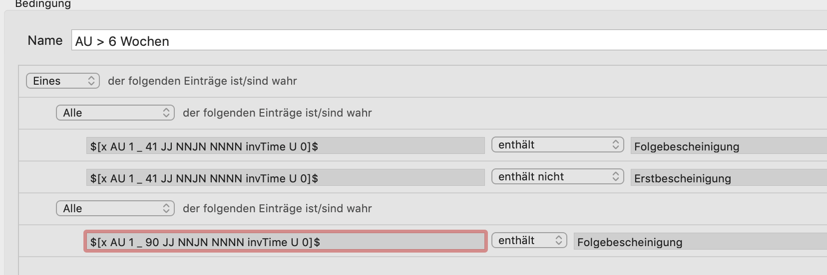

Ihre Bedingung ist dann nicht erfüllt,  wenn der Ersteintrag einer AU innerhalb der letzten 41 Tage war. Ist er älter  müsste die Kette aktiviert werden, ebenso wenn Folgeeinträge älter als 41 Tage sind, ich habe hier mal 90 Tage in das Kommando übernommen.
Versuchen Sie es doch mal damit ob Ihnen das weiter hilft. Anders sieht das aus, wenn jemand anders die Erstausstellung vorgenommen hat. Vielleicht habe ich noch einen Denkfehler denn ich weiß nicht genau was Sie steuern wollen, aber im Prinzip müssten Sie mit etwas Tüfteln ans Ziel kommen.

das ist nicht ganz was Frau Wieder will. Ihr Kommando nutzt das Ausstellungsdatum einer Folgebescheinigung/Erstbescheinigung. Das muss aber nicht mit ArbeitsunfaehigSeit-Eintrag auf dem Formular übereinstimmen.
Die AU erzeugt je nachdem ob es ein Ersteintrag oder ein Folgeeintrag ist zwei verschiedene Einträge.
Sobald eine Erstbescheinigung alter als 42 Tage ist,  soll die Bedingung greifen. Nun sind immer wieder Folgescheinigungen notwendig und irgendwann kommt es zu einer Überschreitung, bei der die Folgescheinigung älter als 42 Tage ist und das müsste doch das Problem erfassen oder sehe ich da was falsch?

soweit ich das Kommando kenne wird das blaue zeitlich ausgewertet, Frau Wieder möchte das rote zeitlich auswerten.
Im Prinzip ist diese Fragestellung sehr spannend, weil so ähnliche Probleme auch an vielen anderen Stellen auftauchen.
Ihr Argument ist völlig richtig. Aber die Folgebescheinigung ab dem 16.09.20, wie in Ihrem Beispiel, hat auch einen Eintrag an genau dem Erstellungsdatum und nicht nur das heutige Datum in der Kartei stehen, das Erstellungsdatum kann man auswerten. Wenn  die Folgebescheinigungen älter als 42 Tage sind, das heißt so alte Einträge vorhanden sind, wird die Kette aktiviert. Das Datum ab: xx.xx.xx kann ja auch jemand anderes erstellt haben, darin besteht das Problem, weil man die fremden Daten nicht auswerten kann, es sei den man kann das eingetragene Datum auswerten, was allerdings so einfach kaum möglich sein dürfte.
