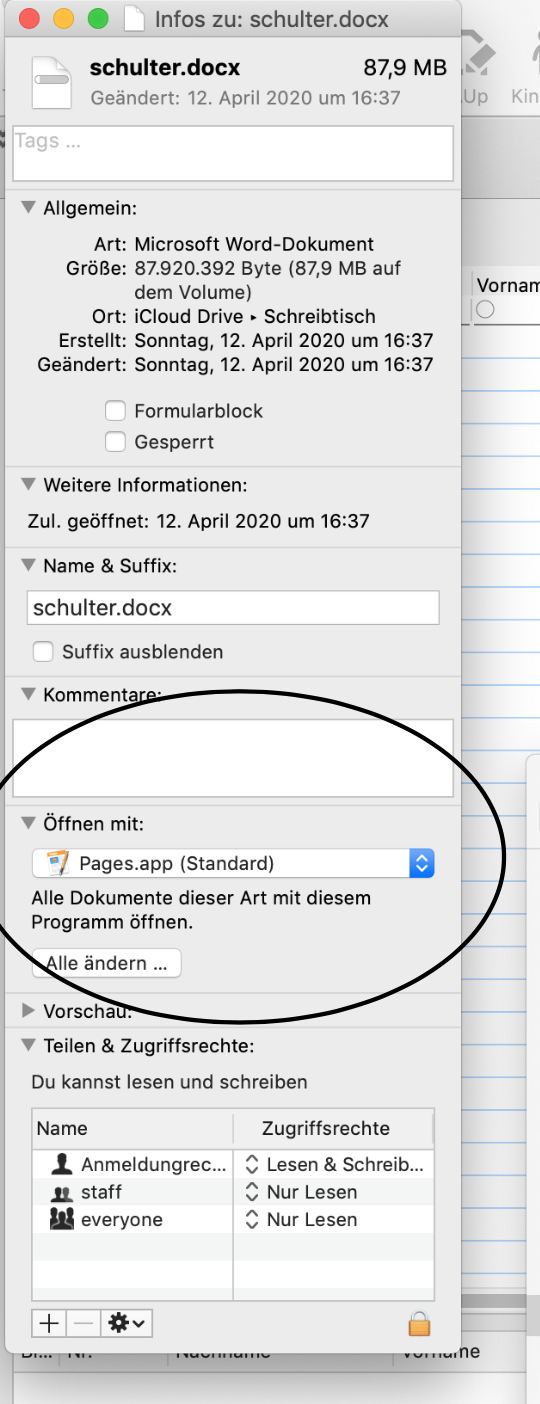

Ist das wahr? Was muss ich tun, damit das funktioniert??
Herzliche Grüße aus dem verregenten München ;-)
Beantwortet von (710 Punkte)
Hallo Marc. Das geht ganz einfach : Im Finder eine docx  Datei markieren, CMD I eingeben. Daraufhin erscheint das Informationstool (siehe Bild) Öffnen mit Pages auswählen und  ganz wichtig: Auf alle ändern. Das war es schon. Falls Du noch doc Dateien hast mit denenDu arbeitest, bitte denselben Vorgang für eine Doc Datei wiederholen. Muss auf jedem Arbeitsplatz gemacht werden. Viel Spass damit ;-) Ralf Kampmann

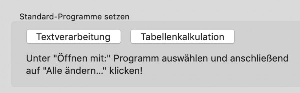

oder in tomedo-Einstellungen/Arbeitsplatz/Briefschreibung einstellen:
