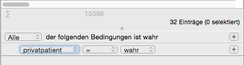

Wenn es um bestimmten Zeitraum geht, dann wie von Herrn Prater beschrieben vorgehen und ggf. zum Wegfiltern der IGEL-Patienten aus den Privatrechnungs-Patienten zum Schluss nach Privatpatient=wahr nachfiltern, indem Sie unten rechts auf den Plus-Button klicken und dann unter Bedingungen privatpatient = wahr wählen, siehe Screenshot:

prima vielen dank. dies ist jedoch genau der Pferdefuß, Igel muß ausgerechnet werden. Die Auswahl "privatpatient" wird mir jedoch nicht angezeigt
Die Auswahl "privatpatient" gibt es nur in der Patientenliste. Wenn Sie stattdessen die Statistik Privatrechnung benutzen, müssen Sie wie von Herrn Prater beschrieben aus der Ergebnisliste das Menü
Statistik->Neue Liste erstellen | Patientenliste
aufrufen, dann können Sie nach "privatpatient" filtern. Oder einfach mal die Hotline anrufen und gemeinsam per TeamViewer.
